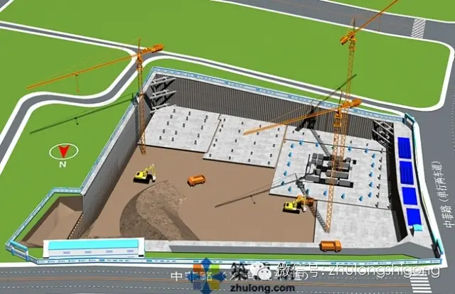

   1..基础土方开挖施工阶段
   工况说明:
   1、办公临建搭设、材料堆场布置及布设现场测量控制网、场地标高;
   2、A、D-1区锚杆、基础土方开挖施工。
 楼主| 发表于 2015-4-7 00:56:36 | 显示全部楼层
2.底板及地下室结构施工阶段
工况说明:
1、跟随土方开挖,依次安装1#、2#、3#、4#塔吊;
2、下基坑道路破除完成,剩余区段土方开挖后集中堆放于D-2、D-3区,用挖机倒运至基坑顶外运;

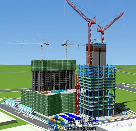

 楼主| 发表于 2015-4-7 00:57:48 | 显示全部楼层
6.1#塔楼核心筒竖向结构完成至22F
工况说明:
1、1#塔楼外框钢构施工至14F,外框楼板完成至10F;
2、2#塔楼施工至17F;
3、1#、2#、裙楼及地下室砌体施工;
3、布置5台双笼施工电梯;
4、售楼中心室外场地清理

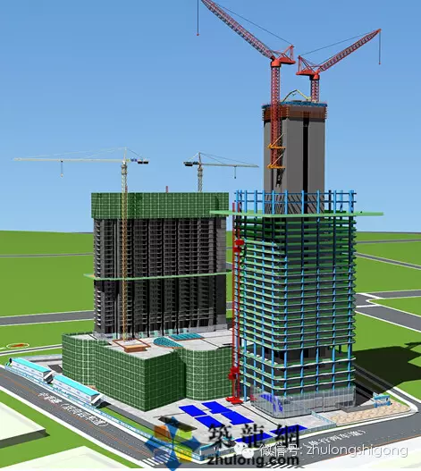

 楼主| 发表于 2015-4-7 00:58:38 | 显示全部楼层
9.1#塔楼核心筒竖向结构完成至71F
工况说明:
1、1#塔楼外框钢构完成至62F,外框楼板完成工至55F;
2、2#塔楼完成屋面层施工;
3、3#、4#塔吊拆除;
4、1#塔楼幕墙安装至36F;
2、2#塔楼幕墙安装至21F

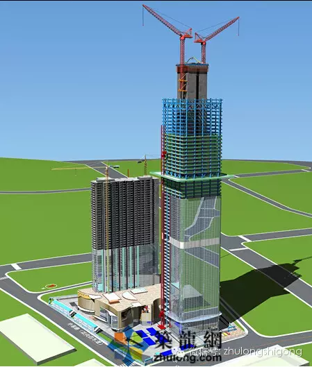

 楼主| 发表于 2015-4-7 00:58:56 | 显示全部楼层
10.1#塔楼核心筒竖向结构完成至81F
工况说明:
1、1#楼外框钢结构完成至77F,外框楼板完成至65F;
2、1#塔楼顶模架体拆除;
3、1#塔楼幕墙安装至47F;2#塔楼安装至28F
 楼主| 发表于 2015-4-7 00:59:14 | 显示全部楼层
11.1#塔楼结构封顶
工况说明:
1#塔楼幕墙安装至56F,
2#塔楼安装至35F;

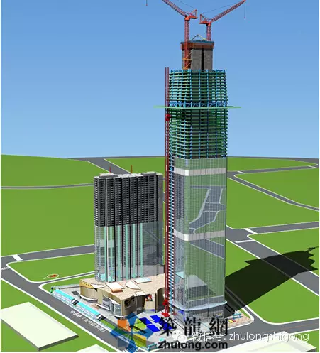

12.1#塔楼屋顶皇冠钢结构完成
工况说明:
1、6#塔吊拆除
2、;1#塔楼幕墙安装至60F,2#塔楼安装至38F;
 楼主| 发表于 2015-4-7 00:59:49 | 显示全部楼层
13.装饰装修阶段
工况说明:
1、2#塔楼幕墙安装完成,施工电梯拆除;
2、1#塔楼幕墙安装至80层、屋顶皇冠幕墙完成;

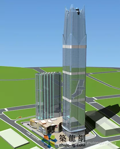

14.竣工验收
工况说明:
工程竣工验收
