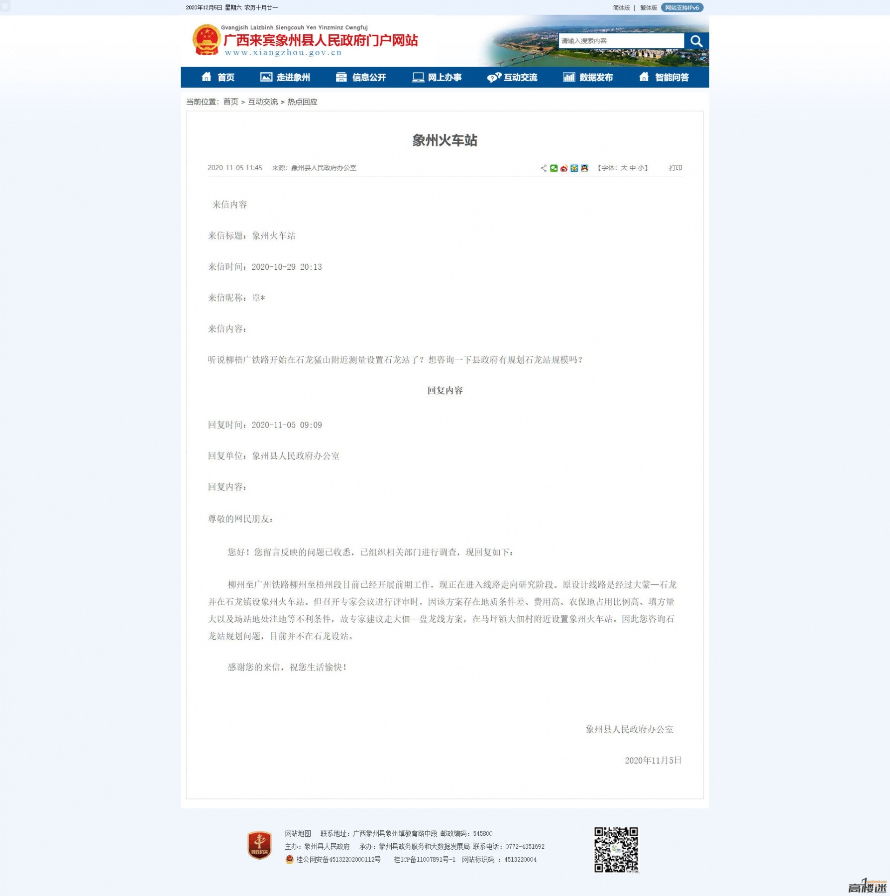

 楼主| 发表于 2020-12-9 10:35:11 | 显示全部楼层
http://www.xiangzhou.gov.cn/hdjl/rdhy/t6920340.shtml
柳梧广铁路原设计线路是经过大蒙—石龙并在石龙镇设象州火车站。但召开专家会议进行评审时,因该方案存在地质条件差、费用高、农保地占用比例高、填方量大以及场站地处洼地等不利条件,故专家建议走大佃—盘龙线方案,在马坪镇大佃村附近设置象州火车站。该站就在现在的来宾港猛山作业区附近
