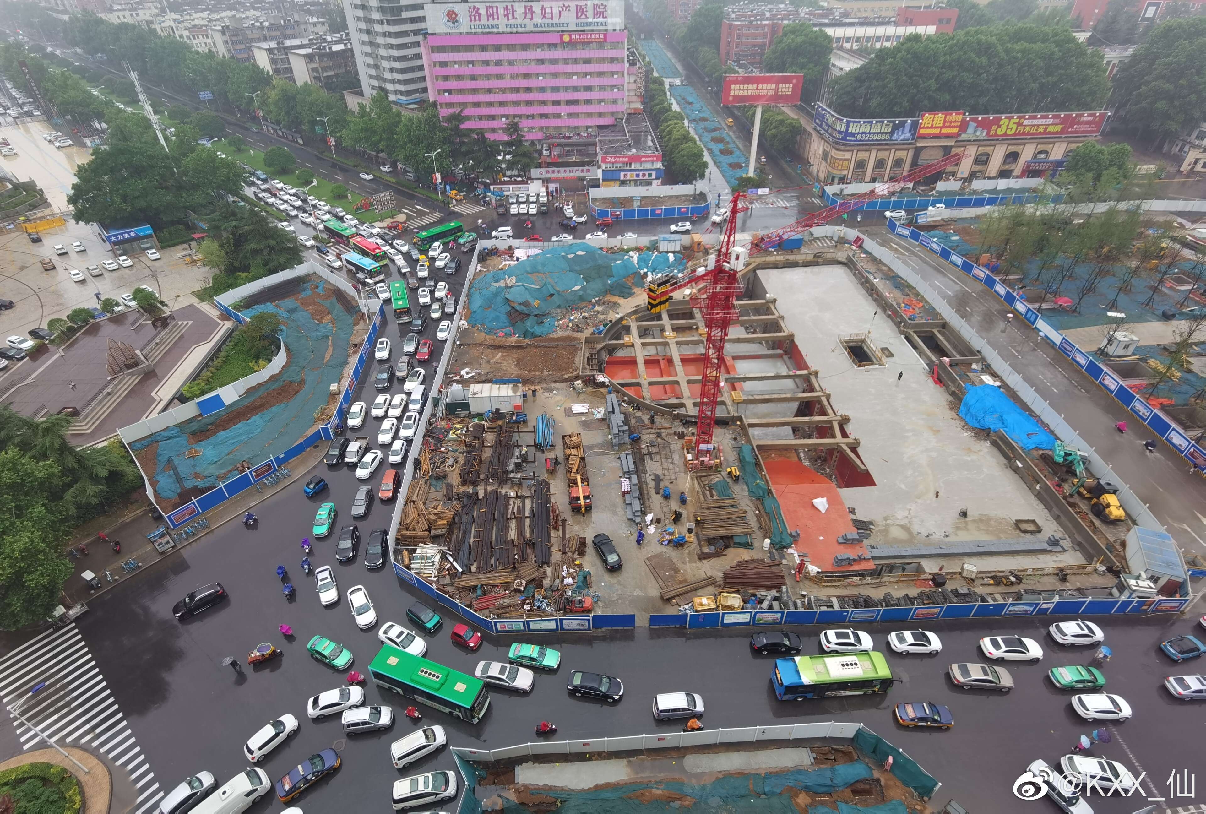

发表于 2020-6-18 16:42:09 来自手机 | 显示全部楼层
太原路下穿
