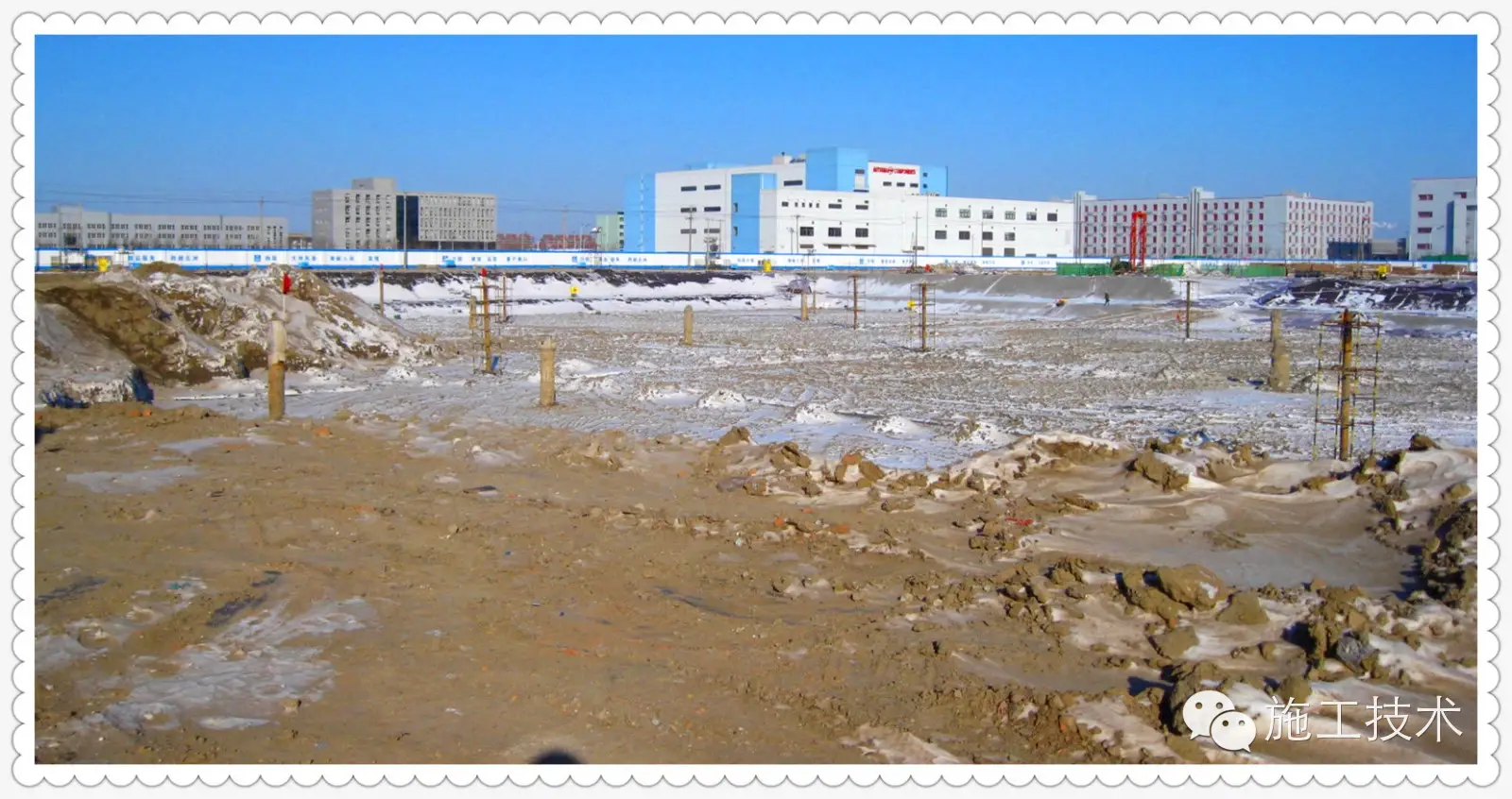

工程开工
2008年9月10日,香港高银集团联手中建三局在天津高新区海泰南北大街西侧新平整的土地上举行了隆重的开工典礼仪式,高银集团执行董事周晓军宣布:“天津高新区软件和服务外包基地综合配套区中央商务区一期工程开工”。自此开始了117大厦轰轰烈烈的建设历程。

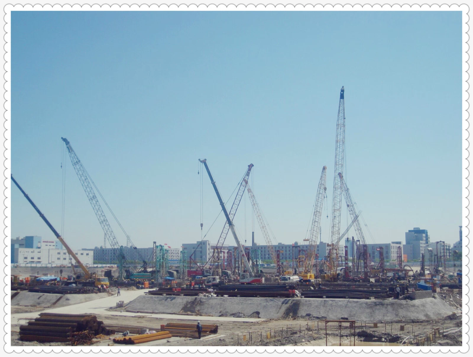

试桩施工
2008年12月28日上午8点,经过试成孔后已经安装就位的2台钻机同时通电启动,闪闪发亮的钻头从孔口护筒向地下钻进开始试桩锚桩的施工。
由于117大厦的超高超限,加上所处位置属软土地层,常规设计规范和经验数据已经没有直接参考价值,为确保整个设计的科学性和安全性,设计院特设计了桩基直径为1米的4根超长桩试桩(2根100米、2根120米)和10根100米长锚桩,要求施工单位在施工过程中收集数据,最后根据过程数据和成桩检测数据是否满足设计要求来调整工程桩的设计参数,以满足117大厦结构受力的安全要求。
本次试桩施工选用了GZ200型自走式反循环钻机,该钻机为转盘式回转钻机,最大钻孔直径可达2米,最大扭矩为15KN/米,配套8PS型砂石泵和Φ219毫米钻杆,可采用正循环和泵吸反循环排渣方式。
2009年7月经业主委托的第三方检测单位—天津勘察设计院的历时28天的检测,4根超长桩试桩和10根锚桩各项技术指标全部满足设计要求,标志着117大厦项目120米超深超长试桩施工取得圆满成功。

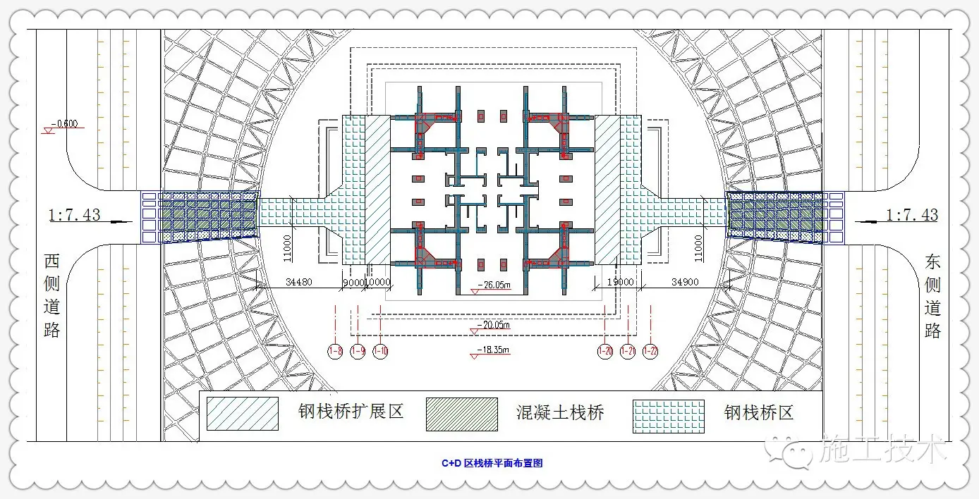

施工栈桥

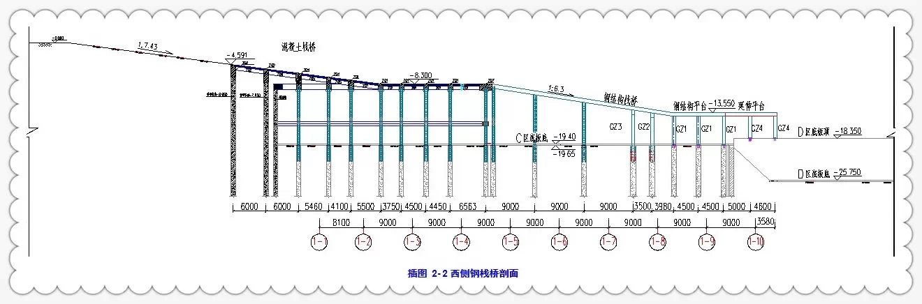

117项目基坑面积超大,为解决挖土和材料的运输问题,在设计阶段已经考虑在支撑体系上设置施工栈桥。A+B区直接从基坑边坡按照1:7.43的坡度修一条坡路与第一层内支撑桁架上的混凝土栈桥相连接,形成一个东西向贯通的运输通道。C+D区是在基坑东西两侧基坑边坡按照1:7.43的坡度修一条钢筋混凝土车道至-8.3米高度,在-8.3米高度修筑27米长的钢筋混凝土栈桥平台,再沿着混凝土栈桥以1:6.3的坡度向基坑内侧放坡延伸34.5米至-13.55米高度,设置钢栈桥坡道和钢栈桥平台,栈桥坡道路宽11米。钢栈桥平台分为两个阶段,第一阶段在C区底板上宽9米,长约60米;第二阶段在D区底板上宽10米,长约60米。可以实现重型车辆在钢栈桥上停放、调头、吊装等作业,解决了深基坑施工挖土和各种物资的运输难题。同时钢结构栈道和栈桥相对混凝土栈桥相比可以实现快速拆装,减少了对施工的影响。

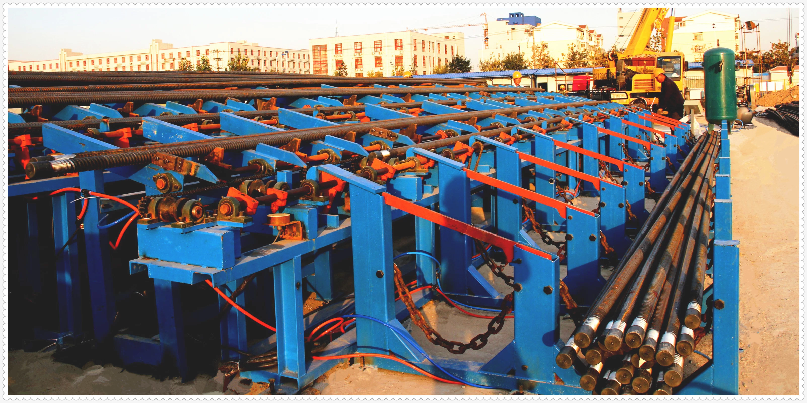

117大厦项目工期紧、体量大,钢筋总量约13万吨,大底板钢筋约1.5万吨,绝大部分为HRB400直径50毫米的钢筋,按照施工计划平均每天要加工绑扎钢筋500吨。为保证有效履约,项目部引进钢筋锯切生产线、钢筋丝头生产线、钢筋弯曲生产线、钢筋弯箍机、两机头立式弯曲生产线、五机头立式弯曲生产线、钢筋调直切断机、钢筋切断机、钢筋弯曲机等自动加工设备,在施工现场建立钢筋加工厂,实现钢筋自动化集中加工,通过运输车辆配送到施工作业区域,创造了30天加工15000吨的施工纪录。
钢筋自动化集中加工技术的应用,节约了原材,提升了效率,提高了精度,减少了对施工现场场地的占用,对加快地下室施工速度、提升工程质量和促进现场安全文明施工都起到了积极的作用,为项目部实现大底板混凝土施工和730节点目标立下了汗马功劳。

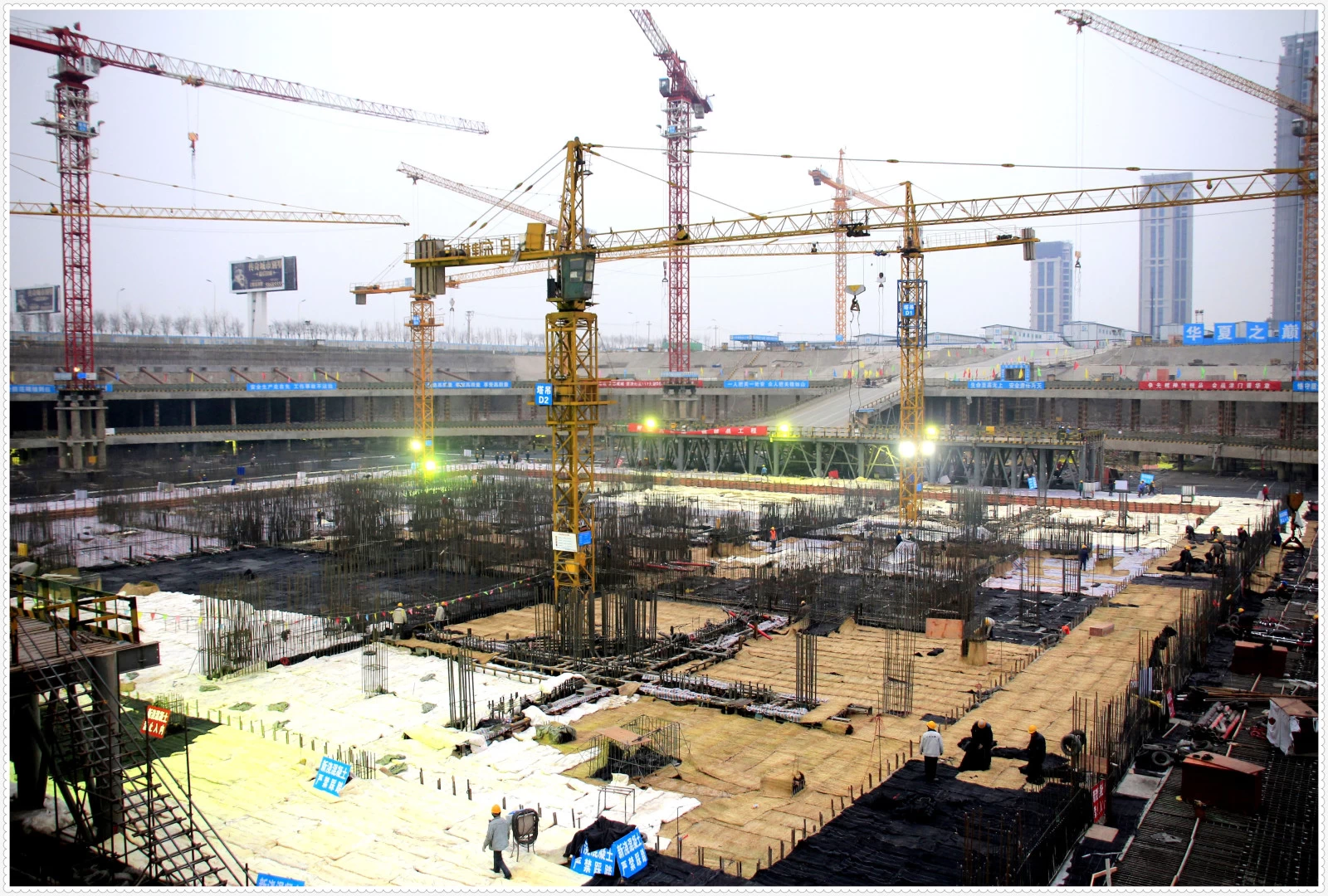

底板钢筋

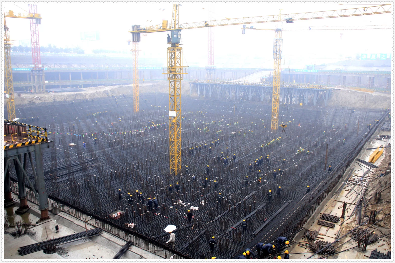

2011年11月9日,117项目主塔楼底板钢筋正式开始绑扎,这是一个历史性的时刻,标志着117主塔楼正式进入底板结构施工阶段。
       主塔楼底板长、宽各100米,厚度6.5米,底筋为十层双向Φ50钢筋网片,面筋为双层双向Φ50钢筋网片,中间为Φ25温度筋,面层钢筋采用钢管架支撑体系进行支撑,底板厚度及钢筋直径均为国内罕见。Φ50钢筋采用长丝套筒连接,单根长度12米,重量185公斤,搬移、摆放需12人同时进行或者采用塔吊吊运,为此项目部在D区设置四台小塔吊专供50钢筋绑扎施工使用,以此提高钢筋绑扎速度,减轻工人劳动强度。在零下6-8度左右的低温下,项目部组织近3000名钢筋工,用48天时间加工绑扎了25000吨大底板钢筋,为大底板节点施工目标的完成奠定了坚实的基础。
底板混凝土
2011年12月29日晚,117大厦项目经过连续82小时作业,一次性浇筑完成65000立方米大底板混凝土,创造了民用建筑大体积底板混凝土施工世界之最。
严冬腊月,数九寒天,12月26日下午1:17分,经过施工技术交底的500名管理人员、2500余名施工人员浩浩荡荡齐集现场,组成12只突击队;26部车载泵、4台56米象泵、7个溜槽、255台混凝土罐车各就各位投入到浇筑大底板混凝土的战斗当中.26条泵管,犹如一条条蛟龙盘踞于底板面筋之上,24小时不间断浇筑。255台混凝土罐车按照既定路线,在搅拌站与项目部之间有序穿梭。四天三夜,82小时,6.5万立方米C50P8高强混凝土一次性顺利浇筑成功,在行业史上树立了一个全新的里程碑。为准确把握大底板混凝土的温度场和应力场分布规律,确保大底板混凝土施工万无一失,在此前一年多的时间里,项目部联合中建商砼、武汉理工大学一起针对大底板混凝土开展了一些列的研究和试验。对砂石料、外加剂等原材料进行精心选材,经过300余次的不断试配,得到了性能稳定的混凝土配合比。在施工现场浇筑了6.5米×6.5米×6.5米大体积混凝土试块,模拟溜槽、汽车泵浇筑,按照施工方案进行覆盖养护和连续60天的温度、应力测量,得出准确的温度场和结构应力场分布数据,掌握水化热的放热规律,便于在施工过程中采用技术措施控制大底板混凝土的温度,确保混凝土的施工质量。
2014年10月,项目《6.5万方高标号超厚超大体积混凝土综合施工技术研究与应用》荣获2013年度中国施工企业管理协会科学技术奖科技创新二等奖。

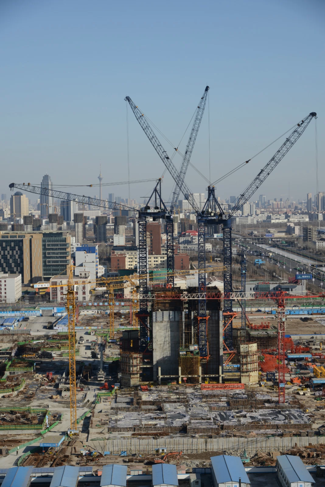

动臂塔吊
2013年1月6日,117项目召开大型动臂式塔吊安装技术交底暨塔吊安装启动会,标志着主塔楼塔机安装正式开始。主塔楼共设置4台塔吊,分别为2台ZSL2700和2台ZSL1250,此类型塔吊属动臂式、内燃机动力、全液压控制、无级调速的重型塔机,由中昇建机(南京)重工有限公司生产。ZSL2700塔吊的六节起重臂总长为60米,最大起重量100吨/2倍率、50吨/1倍率,在最大起吊半径60米处,吊重为31.9吨,最大起升高度超过600米。塔机系统采用PLC(可编程逻辑控制器)监控,实现自动保护。这四台巨无霸塔吊将担当起主塔楼施工过程中原材料运输和钢构件吊装的重任,为117大厦的建设注入强劲的动力。

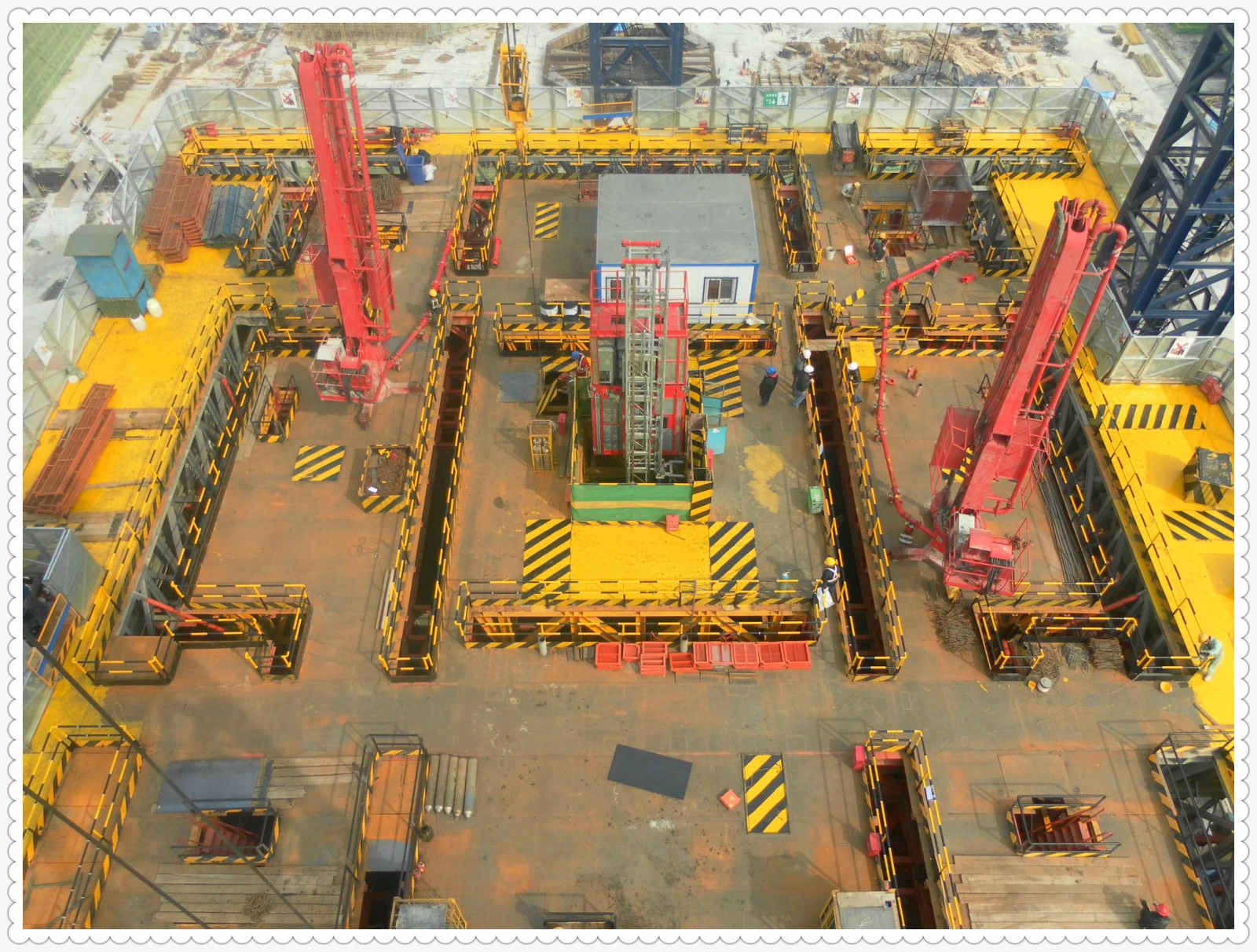

2013年3月23日,经过春节期间200余人45天的安装调试,117项目主塔楼核心筒模块化低位顶升钢平台系统实现首次顺利顶升。此钢平台模架体系由中建三局自主研发并获得国家专利授权,总重量达1000吨,钢平台面积1300平方米,国内最大;主桁架悬臂最长达10.2米,国内第一;设计荷载1600吨,顶升高度单次为6米,属于大吨位、大行程;挂架高17米、共8层,该体系采用世界领先的施工工艺和施工技术,实现快速改变适应竖向与水平向的体形变化,同时提供较大的作业空间和材料周转空间;该体系首次在国内采用竖向3层施工段垂直交叉流水施工方法,通过合理组织、细化分区可实现各工种最大程度的满负荷工作,保证各专业的空间交叉施工,为大厦的快速建设提供有效保障。
突破百米
2013年7月25日,随着19层钢板剪力墙最后一个区段混凝土的浇筑完毕,117大厦主塔楼核心筒结构标高达103.11米,顺利突破百米大关。经过4个多月的施工流程调整,117大厦主塔楼核心筒进入“12天一个标准层”的施工阶段。

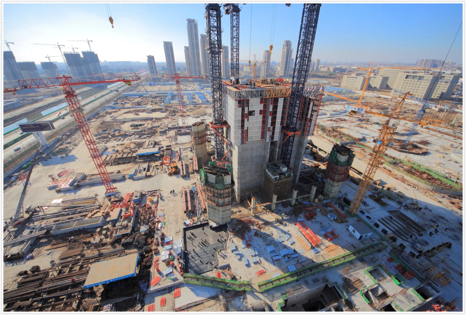

2014年5月26日,主塔楼核心筒61层混凝土浇筑完成,结构高度突破300米大关,意味着总高度为597米的117大厦主体结构施工过半。主塔楼核心筒进入“6天一个标准层”的施工阶段。
天津第一高楼
2014年7月5日,主塔楼核心筒67层混凝土浇筑完成,结构高度达到337.2米,超过了目前天津最高的地标性建筑—高达336.9米的天津环球金融中心(简称津塔),刷新天津摩天大楼新纪录,成为天津第一高楼。进入“5天一个标准层”的施工阶段。
北方第一高楼
2014年8月20日晚,主塔楼核心筒第77层混凝土浇筑完成,结构高度达到386米。至此,117大厦超越了目前中国北方已封顶的最高楼——大连中心裕景项目(383.45米),刷新中国北方摩天大楼高度新纪录,成为中国北方第一高楼。
突破400米
2014年9月3日晚,主塔楼核心筒第81层混凝土浇筑完成,结构高度达403.95米,成功突破400米大关。该工程从300米到400米,仅耗时100天,平均1天攀升1米。
北方第一高度
2014年9月17日,117大厦主塔楼核心筒第84层混凝土浇筑完成,标高达到416.91米,超越高415.2米的天津广播电视塔,像一把利剑直插云霄,成为中国北方最高建筑物。施工速度最快达2天一个结构层。
突破500米

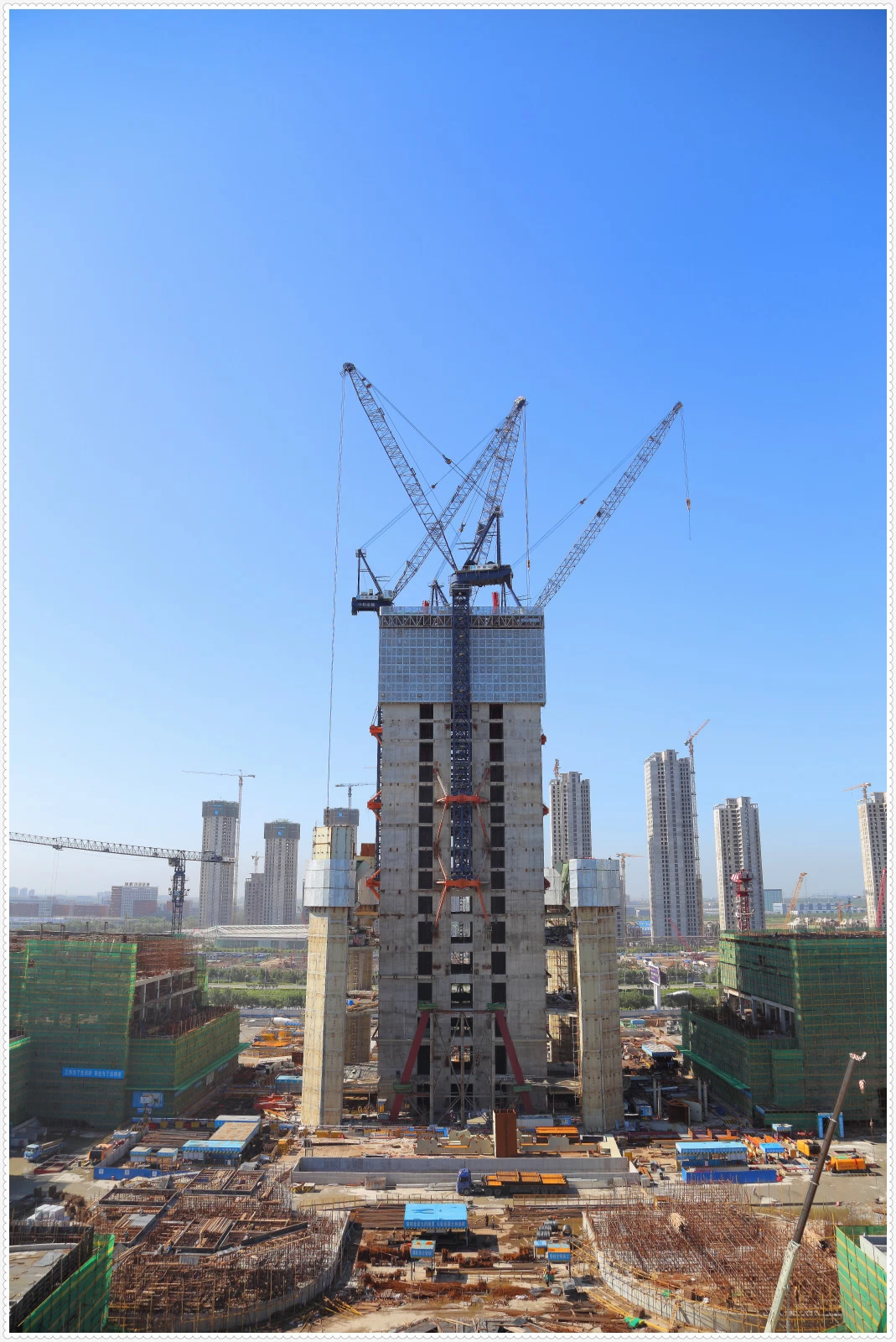

2015年1月19日,117大厦主塔楼核心筒第101层混凝土浇筑完成,标高达到502.635米,历经近4个月的时间完成从400米到500米的施工,提前30天完成对业主承诺的年度节点目标,但这一目标的实现却来之不易。天津从11月15日开始进入供暖期,室外的温度逐渐降低至冰点以下,最低气温达到零下15度以上。而位于450米以上的117大厦顶模平台上气温要比地面的温度低6-8度左右,风力要比地面大3到5级,5到8级的风成为高空作业的常态,最大风力时速更是达到了24米/秒,相当于9到10级风的标准。大风吹得人站不稳脚跟,尽管工人师傅们都穿上了厚厚的棉衣,但刺骨的寒风几分钟就会吹个透心凉,让工人手脚发麻。受大风的影响临边施工和吊装作业都只能见缝插针,等到风小的时候才能干活,工人的工作效率不及正常时的一半。大风导致塔吊和电梯都无法正常工作,加上严重的雾霾天气增多,致使大型机械效率不及正常的一半。更为严峻的挑战是低温环境下低标号混凝土的泵送和施工,项目部为确保冬季施工,组织了混凝土方面的专家团队进行了配合比、低温浇筑、泵管保温等多项综合试验,取得了科学可靠的技术参数。
项目部对输送泵管采取了电加热保温技术措施,可以确保混凝土能够泵送到浇筑的高度,但水平结构楼板的混凝土在零下十几度的低温环境下即使采取保温措施也很难保证混凝土不被冻坏,为保障工程品质,从12月起基本上暂停了水平结构混凝土的浇筑。而竖向核心筒结构在采取多种保温技术措施的前提下仍在继续浇筑混凝土,但因低温的影响,混凝土强度上升缓慢,直接影响顶升模架和动臂塔吊的顶升,从而导致整体施工效率直线下降,这种不可抗拒的影响将持续到2015年的3月下旬左右。
项目部为确保节点目标,争分夺秒抢时间,与气象部门合作每天24小时提供准确的天气预报,提前预知大风、雾霾、雨雪等恶劣天气,做好防范安排;同时在顶升模架和电梯上安装了风速测定仪器,通过无线传输到电梯轿厢和地面指挥控制室,随时掌控风力的变化情况,根据实时数据调整作息时间和工作内容。
历经艰辛,项目部实现了2015年度达到500米的节点目标,同时也为中国华北地区超450米高空冬季施工积累了宝贵的经验和数据。
