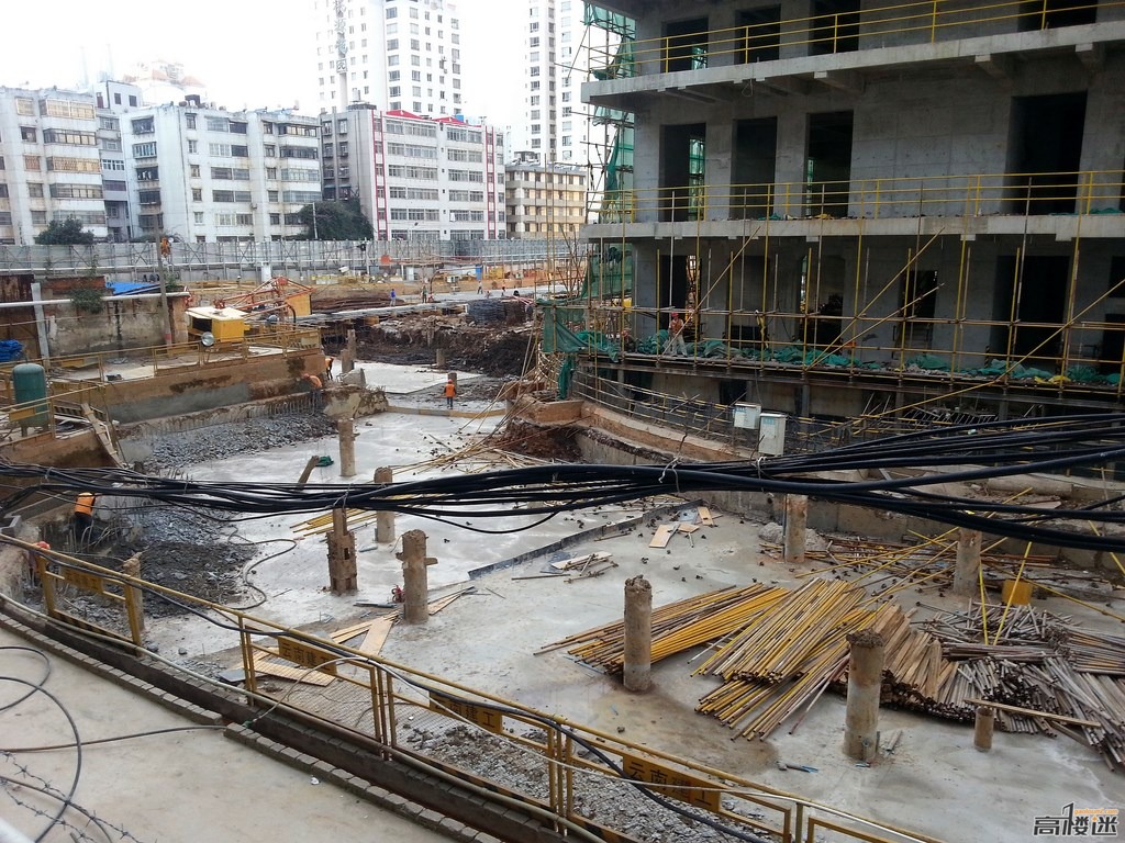

主楼估计只有等出地面大家才能看到了。。。。

请帮忙放大拍一张住宅核心筒详图,我想看看施工的质量和进度,谢谢
