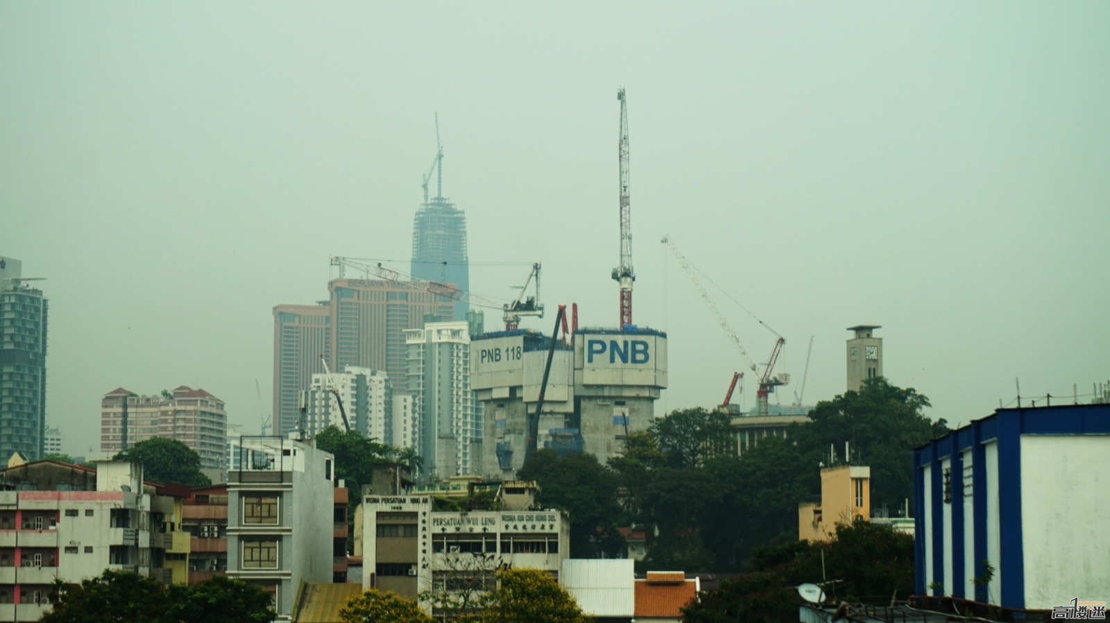

发表于 2018-4-6 15:03:14 | 显示全部楼层
630m才用两个动臂吗,国内平安,上海中心,中国尊都是四个动臂
发表于 2018-4-6 21:41:02 来自手机 | 显示全部楼层
马国是没地震之类的天灾的。
发表于 2018-4-6 22:33:22 来自手机 | 显示全部楼层
主要是实际结构高度还不到500,桅杆高而已,而且没啥钢结构,抗侧力的设计简单。
发表于 2018-4-7 15:59:50 | 显示全部楼层
这个只是施工方案不同罢了,如果真想上四动臂,那肯定就会考虑外爬了,这个还是没什么问题的

发表于 2018-4-7 16:26:06 | 显示全部楼层
山姆大大大 发表于 2018-2-27 18:51
结构还是比较简单啊,似乎没啥钢结构啊,速度应该很快。
钢结构拼装焊接的速度才快,一节钢骨就好几层高度而且跟外围混凝土浇筑可以同时进行,这楼巨型柱看起来没有钢骨结构绑扎钢筋就得费时了浇筑水泥也不能同步进行速度肯定是慢的。
发表于 2018-4-7 17:34:55 来自手机 | 显示全部楼层
ZXINJ 发表于 2018-4-7 16:26
钢结构拼装焊接的速度才快,一节钢骨就好几层高度而且跟外围混凝土浇筑可以同时进行,这楼巨型柱看起来没 ...
那到不是,巨型钢柱的内部和外部一样要绑钢筋的,而且钢结构工厂生产不能有大误差 还有工厂检测 运输 工地检测 吊装 临时固定 焊接 探伤养护,非常费时间的,你所谓的快应该是台湾那种钢骨豪宅吧,问题是这种摩天大楼的钢结构和台湾那种钢骨豪宅完全不在一个档次,而且不用大量钢结构也会大量节约物料费和人工费,看迪拜哈利法塔和王国塔就知道,当然艾玛尔也是要求ASGG尽量少用钢结构的设计,因为可以节约很多成本,对于结构设计来说能节约一道钢结构伸臂桁架层都会尽量节约的,所以哈利法塔和王国塔结构几乎一样的,只是一些立面上的收分不同而已,哈利法塔601米以下几乎都是钢筋混凝土的,上面超过200米几乎都是设备和装饰楼层,连幕墙都是装饰用的,而且因为大风多又没有阻尼器所以上面很难住人的,常驻楼层高度就580+而已,王国塔差不多也是上面300米都是装饰用的。这个118大厦主要是楼层板连接处预埋了些小的钢结构件,还有些楼层板钢梁,核心筒部分应该还有些加强用的型钢柱,明显还是设计的抗震等级比较低,摩天大楼用复合结构现在最多了,毕竟钢筋混凝土的韧性还是没有内包有巨型钢柱的好,在马来西亚的气候来说外围钢筋混凝土巨柱爬升应该是很快的毕竟气温高4到5天爬升一次没啥问题。
