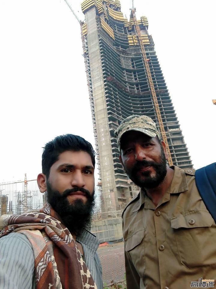

300米以上也照样可以站在地面上
贵州饭店二期使用内爬动臂式塔吊

我上面不是说了么,是不合适,不是不能。塔吊独立高度越大,吊运物件的能力就会越差(力矩作用)。你放的这吉达的图能说明什么?人家多少台塔吊在那,核心筒内的塔机负责大型构件调运,外围这些独立站立的负责小物件调运,随着核心筒的变形缩小,外围这些塔机不久后就要拆除了。
贵州饭店二期的结构就决定了不可能上一般超高建筑使用的塔机,因其结构无法承受。
