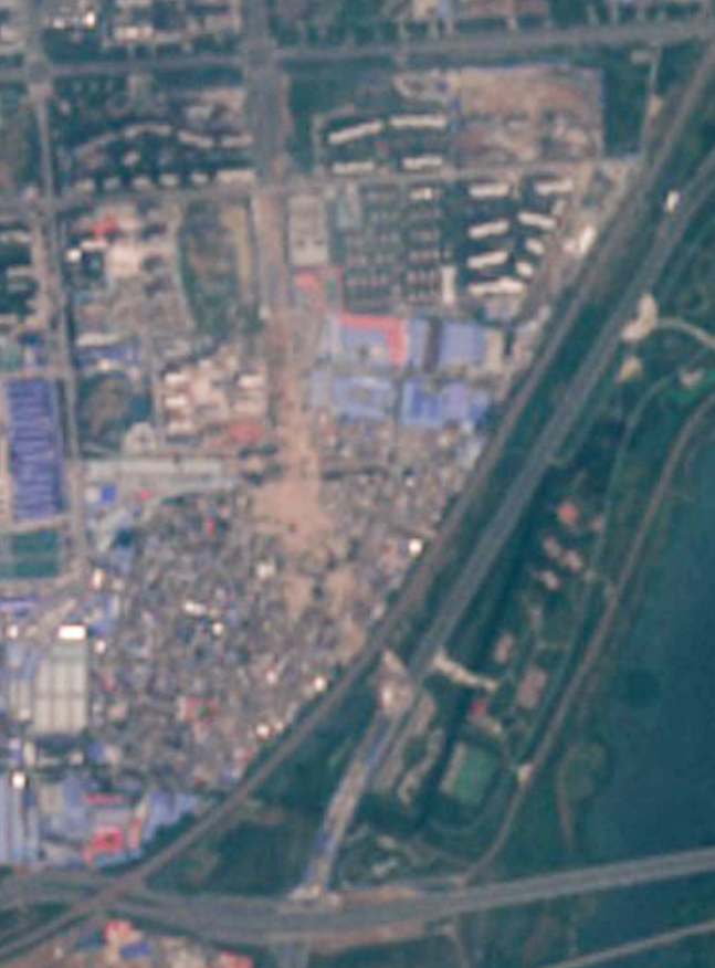

动车所存车场最近进展。动车所东西不宽,但是南北方向非常长,至少有两公里的样子。第三张这个高高的地方,南北距离很长,不知道干啥用的,不会就是用来存放高铁车辆的吧。
