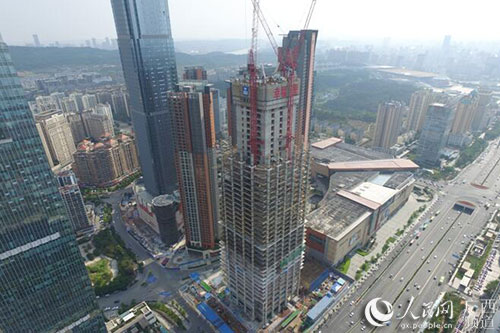

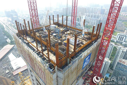

南宁华润中心东写字楼项目首道核心筒桁架层完成施工
人民网南宁5月23日电 5月20日下午,随着南宁华润首层核心筒桁核架层的最后一根构件焊接完成,由中建八局总承包、中建钢构负责钢结构安装的南宁华润中心东写字楼项目首道核心筒桁架层顺利施工完成。
南宁华润中心东写字楼项目位于南宁市最具国际化的东盟商务区核心区域,总建筑面积约28.7万㎡,建筑高度约为445米,其中地下3层,裙楼5层,地上90层,为一栋带伸臂桁架加强层的钢管混凝土框架与钢筋混凝土核心筒组成的框架核心筒超高层建筑,建成后主要用作高端租售型办公楼、大型综合商业中心、酒店及相应的配套设施。
该项目核心筒桁架层对大楼整体结构的稳定性和抗震起到至关重要的作用,其位于194.550米至203.350米之间,钢结构总重量近500吨,单件钢构件重达23吨,钢板厚度达50毫米。桁架构件数量多、节点复杂、安装难度大、精度要求高、焊接变形控制难,同时受到连续的下雨天气影响,这些因素给项目施工带来了极大的挑战。针对这一系列难题,南宁华润项目部成立了专题小组,经过20多天的日夜奋战,如期完成了核心筒首道桁架层的施工作业。

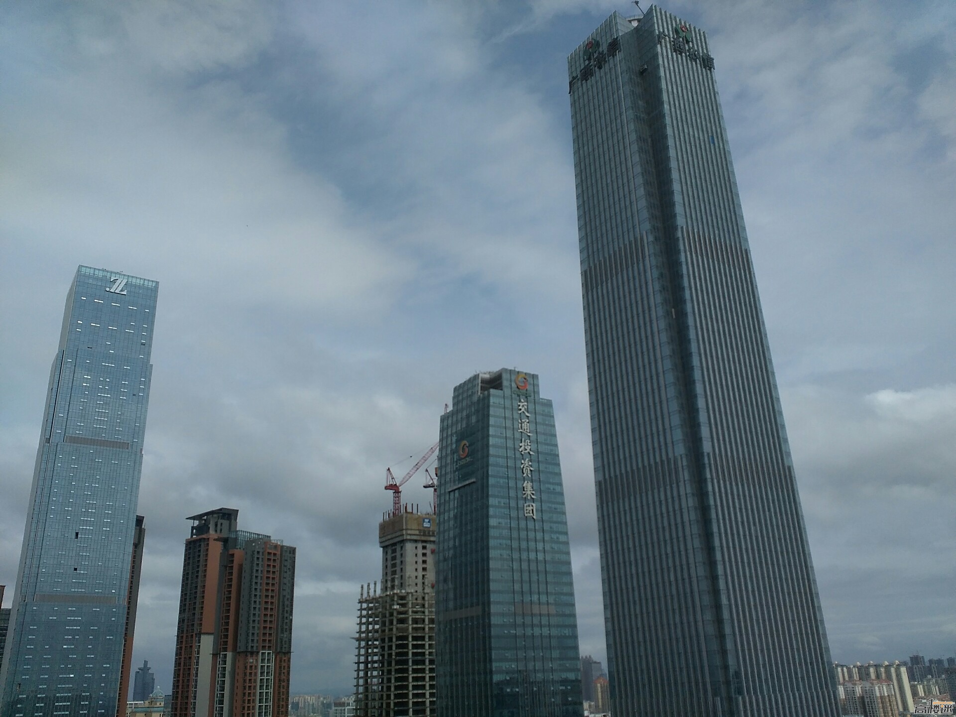

那个写着广西农信的楼多高?
