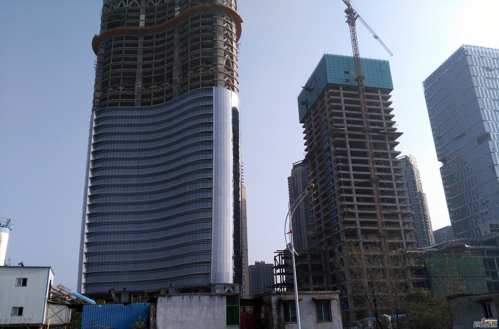

速度不是最重要的,质量才是。最近江西塌掉的电厂建筑就是赶工期,混凝土没干就继续。
77顶多少米?

早上的薄雾中:这楼看着、看着就有这高了!!

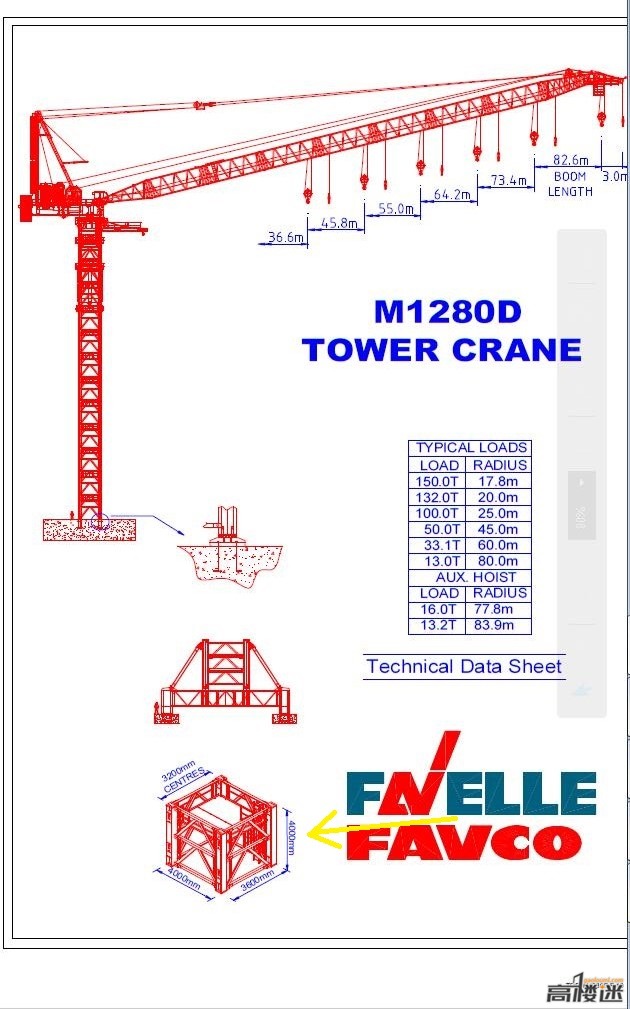

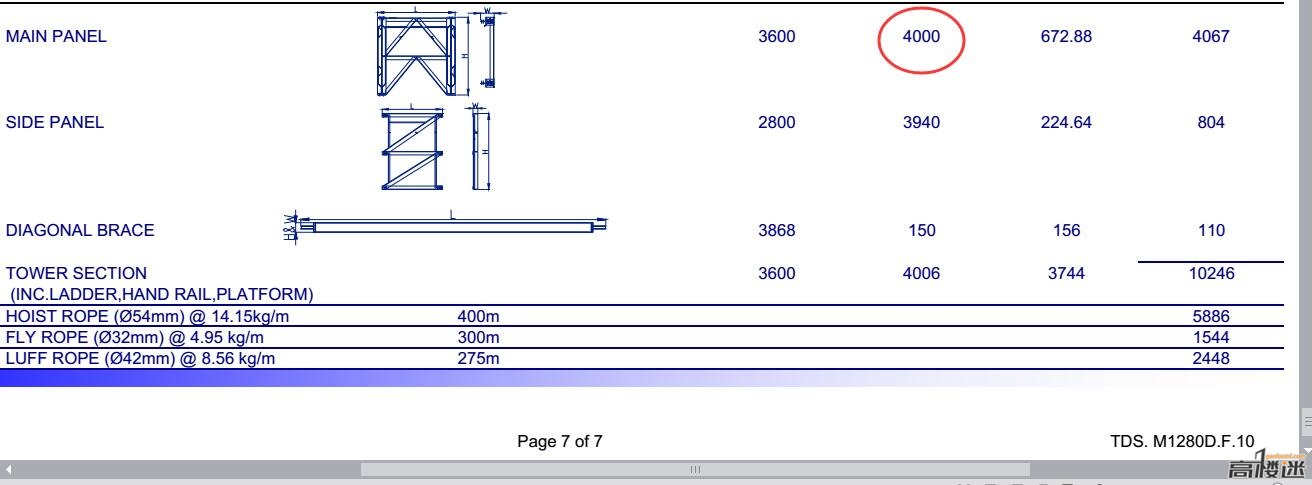

三个基本条件算出现在顶模平台的高度
1. 核心筒缩小的位置在F70  331.00米
2. F70以上的层高是4.00米
3. 法福克M1280D 塔吊塔身标准节高度是4.00米一节,每一节两个^
http://www.marr.com.au/upload/mo ... atasheets_Rev_F.pdf
