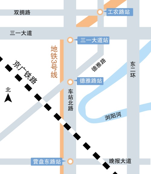

地铁3号线在地下掘进的过程中要下穿京广铁路框架桥,完成这项任务的盾构机将从工农路站始发。记者昨日从地铁3号线一期工程土建施工9标项目现场了解到,工农路站正在实施管线迁改和交通疏解,春节之后将大规模施工。

【区间】盾构隧道下穿京广铁路
根据设计,工农路站为盾构始发站,盾构机将从车站西端始发,沿双拥路、车站北路在地下掘进,途经三一大道站和德雅路站,完成约3公里的掘进任务后,从营盘东路站吊出。盾构机计划于2016年初从工农路站始发,完成这一段旅程大约需要1年半的时间。
“在营盘东路站至德雅路站区间掘进时,要从京广铁路上跨车站北路的铁路框架桥下穿过,这将是掘进过程中的一大难点。”中国铁建二十五局负责人介绍,为保证铁路运营与下穿施工的安全,将对铁路框架桥周边进行注浆加固,并向铁路部门申请列车经过该施工路段时减速通过。
此外,沿车站北路地下掘进时,在盾构隧道上方还有一段排水箱涵与之“相伴而行”。虽然箱涵与盾构隧道顶部相距有6米至8米,但盾构掘进时必须保证箱涵不发生沉降,否则易导致箱涵变形、影响周边片区的正常排水及路面开裂。为此,施工方将对该箱涵底部和周边土层进行加固,盾构掘进时将控制掘进参数均匀慢速通过,减少干扰,并对新成型的隧道进行二次注浆,提高防水性和密实度。
