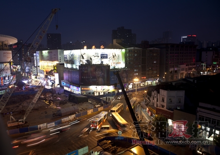

8月29日,地铁一号线南门口站施工现场。该站点位于城市中心地段,施工难度非常大。图/记者辜鹏博

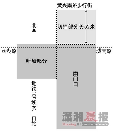

  长沙市轨道交通集团相关负责人透露,跟最初的规划相比,南门口地铁站南段没有变,北段切除了52米加到地铁站西侧,从整体上看好像地铁站从黄兴南路步行街“退出”了52米。
  地铁1号线南门口站位于黄兴南路与城南路交叉处,沿黄兴南路呈“一”字形布置。车站总长217米、标准段宽20米,为地下二层11米岛式车站。中铁十二局地铁1号线南门口站项目总工程师甘建波透露,地铁站穿过西湖路-城南路后,按规划还要向黄兴路步行街延伸67米,目前切掉地铁站北段的52米,实际伸进步行街南端只有15米了。
  为什么要“退出”52米?切掉的52米往哪里放?地铁站缩短后列车还能停下吗?甘建波介绍,黄兴路步行街中间(人民路以北)设有217米长的黄兴广场站,如果217米长的南门口地铁站不实施“剪切”手续,那么长达一年半左右的施工过程中,大型机械设备就会因侵入步行街过长而对市场造成较大干扰。“切除”52米以后,一方面,修地铁期间,可以减少南门口站施工对黄兴路步行街的干扰;另一方面,地铁运营后,因南门口站与黄兴广场站之间距离太短,“切除”后可以延长区间52米。
  切掉的52米就加在地铁站北段西侧。甘建波透露,地铁站除停靠列车供乘客上下外,还有一段存放机电设备。切除的52米并非列车停靠部分,而是机电设备存放部分。也就是说地铁站还是地铁站,只是把存放机电设备的那部分,改迁到地铁站西侧罢了。
  长沙市轨道交通相关负责人请市民放心,切除52米是对原设计方案的一种优化,停靠列车的部分只需165米。
