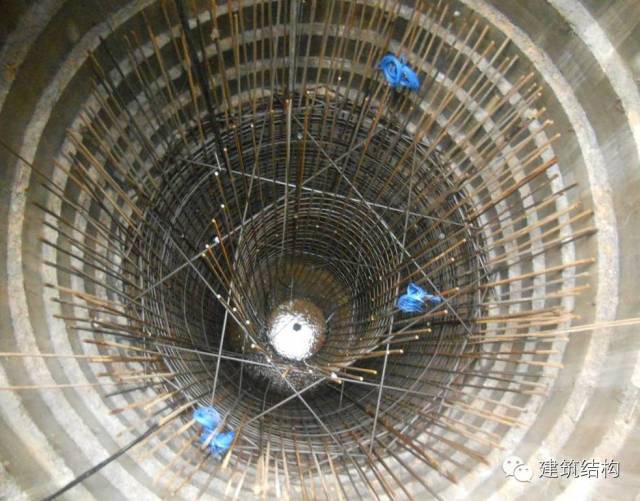

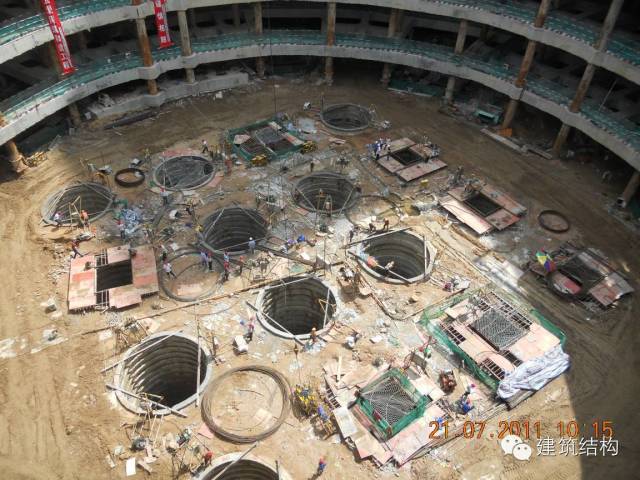

《建筑结构》:本工程巨型柱下桩基础采用一柱一桩,桩径达到8m,请问超大直径桩基在承载力计算、桩基构造措施、配筋率方面是如何考虑的?施工阶段是否遇到设计阶段没有考虑周全的问题,具体是如何协调解决的?
黄用军:鉴于超大直径桩(巨型桩)相关设计和施工经验的不足,本工程对巨型桩在土压力及水压力作用下的受力性能进行了详细的计算研究,并根据分析结果进行设计及采取加强措施。巨型桩采用在不同部位布置的多层钢筋笼,对巨型桩内大体积混凝土形成有效的约束。在30m深的基坑底面再向下开挖30m左右、直径达8.0m桩基(扩大头直径9.5m),护壁的设计是保证巨型桩施工安全的关键问题,不仅要满足桩基承载力要求,还要控制变形量。
直径8.0m的人工挖孔桩单桩竖向抗压承载力特征值达708460kN,纵筋配筋率接近0.6%。为确保桩基承载力,对桩径5.7m和8.0m的桩全部采用钻芯法进行检测,测定桩底沉渣厚度并钻取桩端持力层岩土芯样检测桩端持力层。
在桩基施工开始前,深圳平安金融中心建设发展有限公司、设计单位、施工单位及其他相关单位进行充分研究并组织了多次专家论证会,保证了桩基施工的顺利进行。施工阶段为进一步保证施工安全、减小基坑变形,在护壁施工前设置微型桩对桩基进行超前支护。本工程中桩基护壁的计算构造措施、桩基配筋构造等的成功经验已用于其他项目,如华润深圳湾综合发展项目。超大直径桩传力简单、受力明确,但要保证施工安全及施工质量。
人工挖孔桩施工
人工挖孔桩钢筋绑扎施工

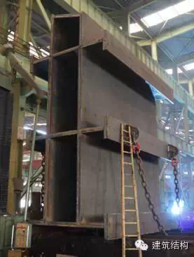

黄用军:在巨型柱的方案选型阶段,TT和CCDI就采用型钢混凝土柱还是钢管混凝土柱进行了充分的讨论分析,研究了台北101大楼项目中巨型钢管混凝土柱的设计与施工经验,认为在保证混凝土浇筑质量的前提下使用钢管混凝土柱是可行的,但考虑到采用型钢混凝土柱具有施工质量易于控制与检查、焊接工作量也较小等优点,最终本工程综合各种因素确定采用型钢混凝土巨型柱。
台北101巨型钢管柱
巨型型钢柱加工

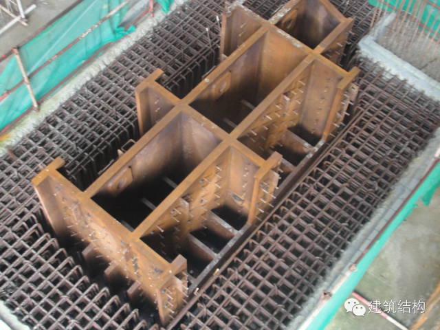

巨柱构造示意
巨型柱现场浇筑实景

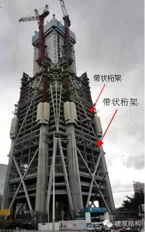

黄用军:初步设计前期并未采用双层空间带状桁架,而是采用平面桁架并沿巨型柱的方向设置楼层内平面桁架,经征询全国超限高层建筑工程抗震设防专家委员会意见,认为:楼面水平桁架对巨柱贡献不大,宜在巨柱之间采用双向竖直桁架加强对巨柱的约束,后经与建筑、机电专业协调,最后采用了双层空间带状桁架。空间桁架前后两片桁架间距较小,采用了直接焊接的连接构造。
双层空间带状桁架
带状桁架实景图

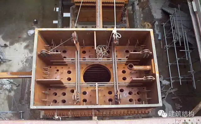

黄用军:本工程存在巨型框架承担的剪力不足、剪重比不满足规范要求、空间双层带状桁架的设计等问题。通过设置巨型钢斜撑改善巨型框架承担的剪力;通过论证及调整结构的刚度来改善剪重比不满足规范要求的问题;建筑、结构、机电各专业共同合作修改各专业的平面布置与系统来解决由空间桁架带来的影响,巨型型钢混凝土柱、带状桁架、伸臂桁架、巨型斜撑相交节点的设计与施工;14根杆件在巨型柱相同部位汇交,其计算分析与节点构造做法,复杂相交节点处钢筋的连接设计与施工,都是本工程中需要重点考虑的难点。
施工现场情况
巨型柱、空间带状桁架、伸臂桁架、巨型斜撑相交节点
