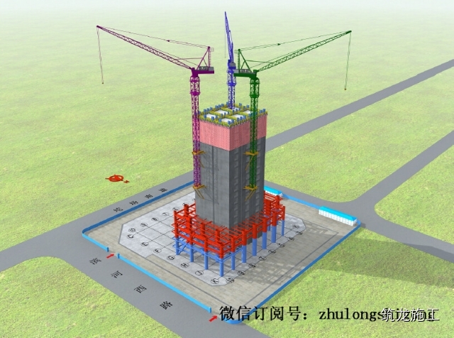

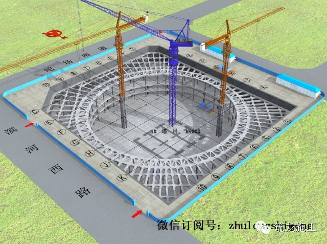

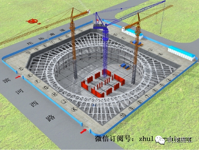

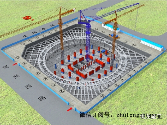

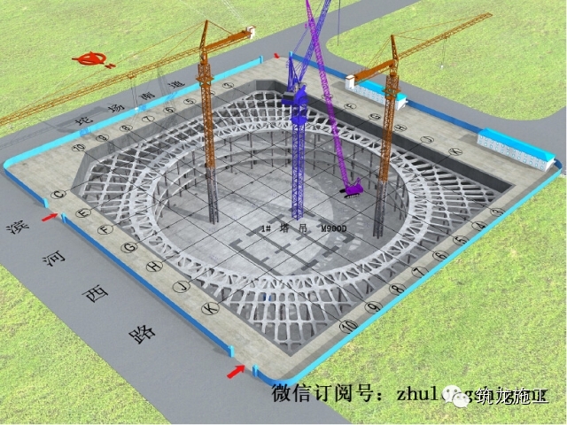

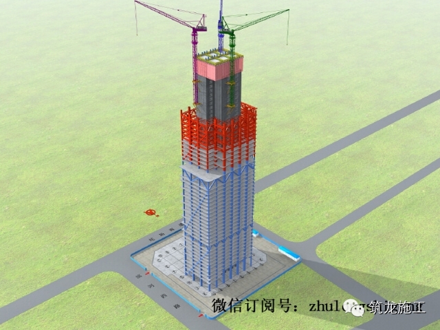

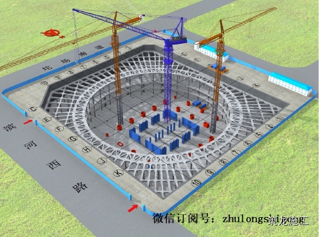

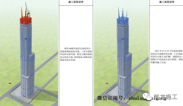

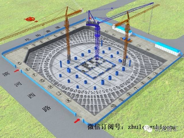

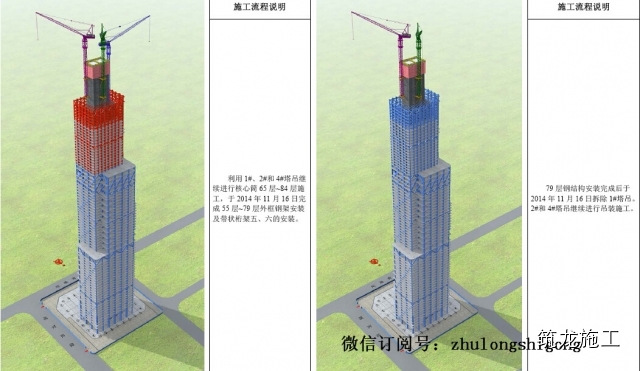

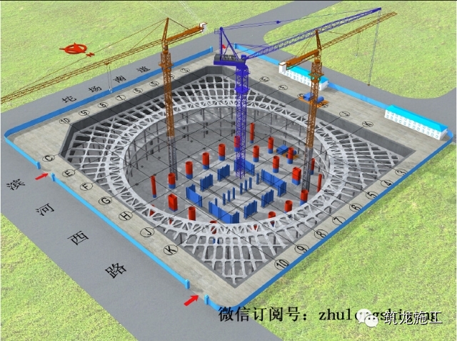

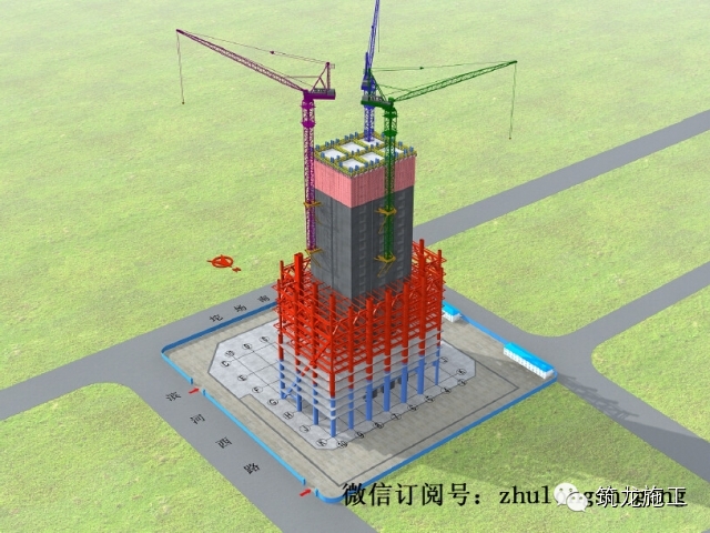

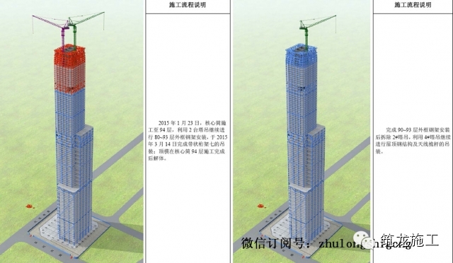

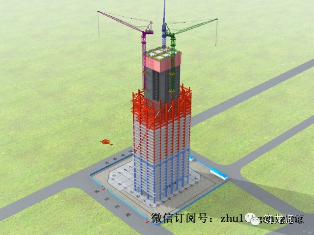

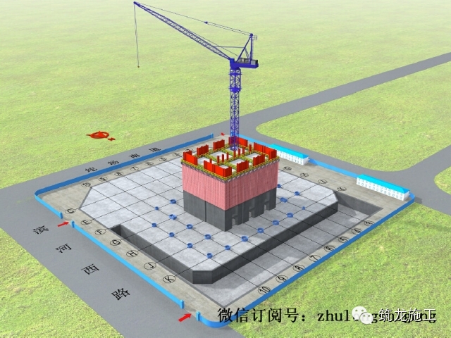

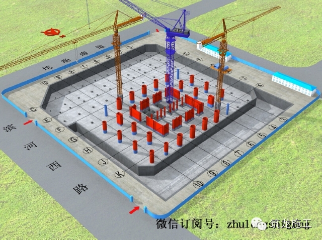

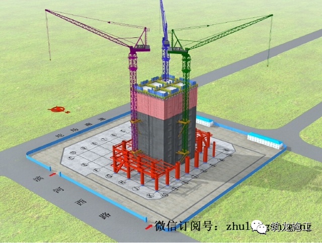

超高层地标建筑施工总体三维流程图
【工程概况】​
某工程是一座集甲级办公楼、五星级酒店、商业和酒店公寓、宴会厅于一体的综合性建筑,总建筑面积297546m2,塔楼大屋面388m,总高480m,地下车库4层,塔楼91层。室外装修玻璃幕墙(裙房局部为铝合金与玻璃组合幕墙)。本工程结构形式较为复杂,塔楼为“框架+核心筒+加强层”结构,裙房为框架结构,地下室为框架结构。​本工程核心筒共93 层,随着高度的上升,界面尺寸逐渐减小,核心筒为钢筋混凝土结构,混凝土为C60 核心筒内部含H 型钢和钢板剪力墙,核心筒共变化三次。​
【施工总体流程】
施工总体流程一:
施工总体流程二:​
施工总体流程三:​
施工总体流程四:​
施工总体流程五:​
施工总体流程六:​
施工总体流程七:​
施工总体流程八:​
施工总体流程九:​
施工总体流程十:​
施工总体流程十一:​
施工总体流程十二:
施工总体流程十三:​
施工总体流程十四:​
施工总体流程十五:​
施工总体流程十六:​
施工总体流程十七:
施工总体流程十八、十九:​
施工总体流程二十、二十一:​
施工总体流程二十二、二十三:​
施工总体流程二十四、二十五:​
