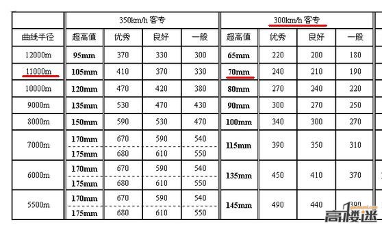

从隔壁转过来的。太专业了,鄙人看不懂。
但是看懂了有300KM/H的时速,跟目前武广的速度一样。

回复 1# lixiaofengxx
    长昆客专的轨道超高是按300km/h设置的,低于京广
    但是之前的土建工程都是按350的标准修的 所以说高阻可恶 铺轨的时候来降标 降低轨道超高又不能省钱

回复 1# lixiaofengxx
        可以看下面这个表对比
       长昆JD6交点,曲线半径11000m 实设超高70mm 为300客专标准(350客专应为105mm)
发表于 2014-6-5 11:13:03 | 显示全部楼层
不过幸亏之前的土建都是按350标准修的
曲线半径选的很大 基本都是9000m以上(350客专要求 最小曲线半径7000m  困难条件下最小曲线半径5500m)
而且对应的缓和曲线长度也是350客专优秀标准
将来牺牲点舒适度提速到350没有太大问题
 楼主| 发表于 2014-6-5 11:42:44 | 显示全部楼层
回复 3# EMPORIO
    是的,学到了很多东西。
武广高铁曲线半径11000m ,实设超高95mm 。
不过长昆的曲线半径是按照350的来修的。预留了提速的条件。
超高设置低,可以跑速度更低的200KM/H的车,票价更便宜吧。
发表于 2014-6-5 11:52:13 | 显示全部楼层
回复 5# lixiaofengxx
    票价低只是高阻的忽悠 350降到300 票价只降了5% 250降到200也是
    现在好多G车跑下来的时间跟07年的D车差不多 有些D车都差不多是07年特快的时间了

回复 2# EMPORIO
    350的钱已经花了95% 从最后5%里面省了1%
