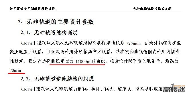

长昆段是按多少的时速建设的?
发表于 2014-4-29 09:11:48 | 显示全部楼层
回复 2# Ruiee
    250km
发表于 2014-4-29 09:14:09 | 显示全部楼层
听说长沙一贵阳段是350,求证实。
发表于 2014-4-29 09:32:10 | 显示全部楼层
回复 2# Ruiee
    长昆段桥隧基础是按350建的,但是电气部分是按250采购的,预留了350的提速条件
发表于 2014-4-29 09:36:20 | 显示全部楼层
回复  Ruiee
zxchaha 发表于 2014-4-29 09:32
    轨道是按照多少时速铺的?如果是250真要宰了高阻
发表于 2014-4-29 09:43:01 | 显示全部楼层
回复 6# Ruiee
    轨道也是无砟轨道,CTRSⅡ型板式和双块式
发表于 2014-4-29 09:43:49 | 显示全部楼层
回复 6# Ruiee
铁路等级:客运专线
正线数目:双线
速度目标值:250Km/h,基础设施预留进一步提速条件
最小曲线半径:7000m
最大坡度:20‰、个别地段25‰
轨道类型:无砟轨道;结构型式:CTRSⅡ型板式和双块式
牵引种类:电力
列车类型:电动车组
到发线有效长度:650m
行车指挥方式:综合调度集中
列车运行控制方式:自动控制
列车最小追踪运营间隔:3 min。
发表于 2014-4-29 09:48:26 | 显示全部楼层
回复 8# zxchaha
    现在唯一限制长昆跑350的就是轨道超高了,试验段是弄的300{:5_109:}

发表于 2014-4-29 13:22:12 | 显示全部楼层
回复 3# 15675636746
湖南段确定是350,今年通车。怀化至贵阳是按照350修建的,贵阳以西不清楚
发表于 2014-4-29 13:29:05 | 显示全部楼层
求专业人士解答!!!
发表于 2014-4-29 13:52:00 | 显示全部楼层
沪昆高铁全线采用无砟轨道,至少300公里时速。
有谁看过无砟轨道只跑250不跑300的?
沿海铁路是有砟轨道都跑250。
沪昆云南段地质复杂,初期可能按照250跑,但有300的条件。
