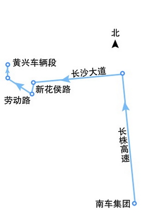

地铁列车运输线路示意图
注:图片局部错误 新花侯路南下后应该向东上劳动路 最后向南进入车辆段
红网长沙5月14日讯(潇湘晨报记者 斯茅庚)将于本月底或下月初从株洲运进长沙的地铁2号线首列列车,或放弃原定的京港澳高速改走长株高速公路。长沙市轨道交通集团公司相关负责人透露,首列地铁列车入长线路初步考察5月13日告一段落,走长株高速公路优于京港澳高速公路,线路大致为长株高速-长沙大道-新花侯路-劳动路-黄兴车辆段。列车进城后,到今年年底,各项调试都顺利完成后,长沙地铁2号线将进入试运行阶段。

  此次同时考察了京港澳高速公路和长株高速公路,发现京港澳高速公路这条大动脉,一天到晚车辆都很拥挤。相关知情人介绍,长株潭高速白天车辆多,深更半夜时车辆明显减少。另外长株潭高速公路既是高速公路,又是长沙与株洲之间的城市道路,比京港澳高速公路要宽敞一些。长株高速公路是刚刚建成的高速公路,路况好、有路灯。经过优中选优,推出长株高速-长沙大道-新花侯路-劳动路-黄兴车辆段路线。将选择深夜运输。

  地铁列车每辆车长约20米,宽2.8米,高3.8米,重达35吨。像这样不能拆散运输的庞然大物,通过什么车辆从株洲运到长沙呢?长沙市轨道交通集团公司机电车辆专家刘忠明透露,已确定采用特制的低板车运输,每次安排6台低板车,每台低板车运一辆地铁列车,集中运输到长沙后再组装。
  “一次运送一列6辆地铁列车,从株洲运输到长沙大约只需要2个小时。但是这6辆列车从南车集团吊上低板车,直到从长沙黄兴车辆段卸下低板车,整个过程恐怕要两天时间。”刘忠明说。
  35吨一辆的地铁列车,通过什么方式放到低板车上呢?刘忠明介绍,通过两台20吨重的吊车一前一后举起来,放到低板车上。到黄兴车辆段后,通过两台20吨重的吊车从低板车上吊到卸车线上,再一辆一辆组装并推到“地铁宿舍楼”内。
  这么重的列车,运输时会不会将沿线道路压坏?刘忠明说,低板车下有很多轮子,压力会分散到每个轮子上。另外低板车装列车的底板只有0.5米-0.6米高,地铁列车吊装到低板车上后,应该在4.5米以下,不需要拆除沿线道路涵洞。
  “运输地铁列车时场面将非常热闹,6辆地铁列车除了需要6台大型低板车,还需要开倒车、服务车、维护车、吊车,总共十几台车。”刘忠明说。
