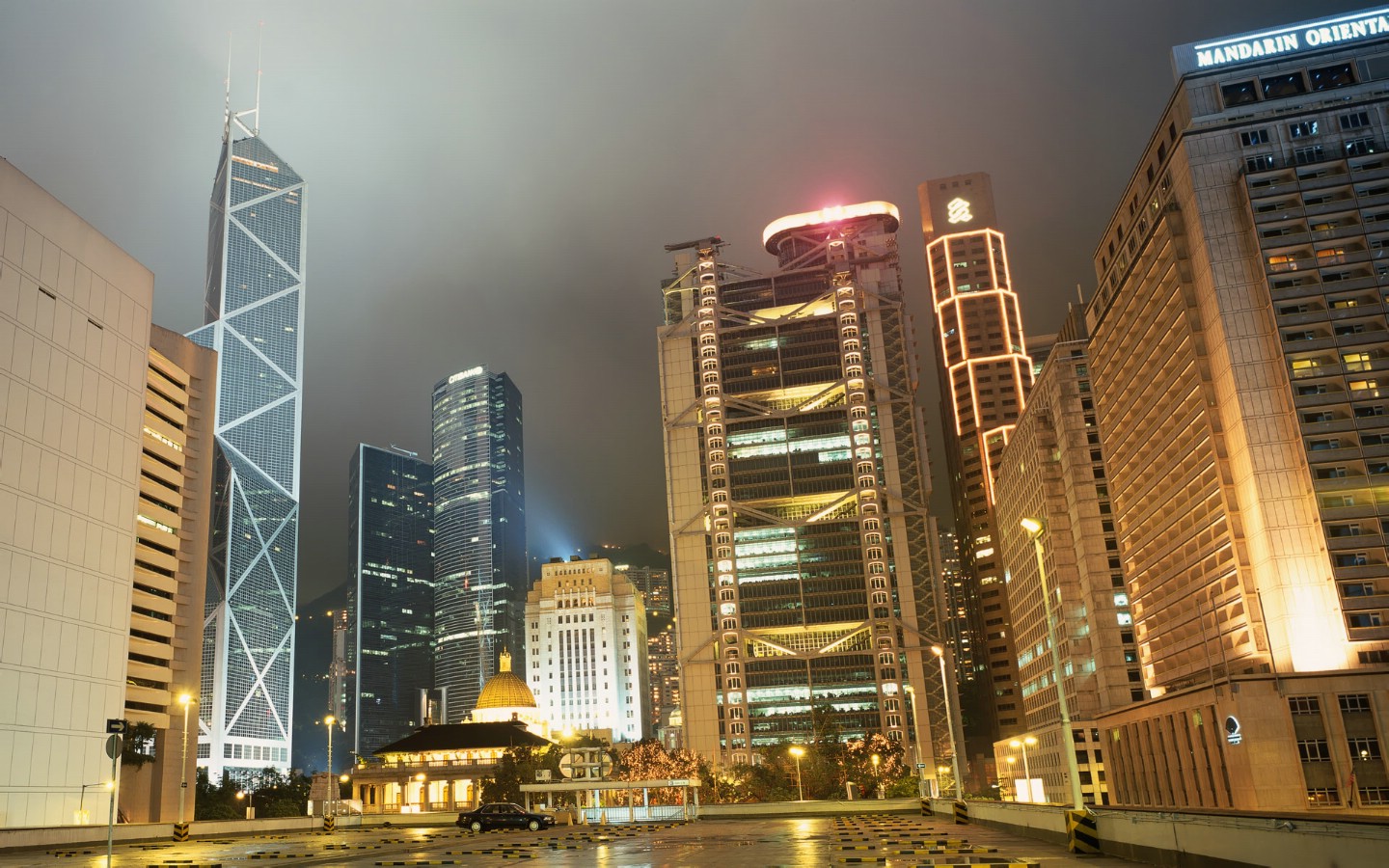

同样都是拼装成的大厦,香港汇丰银行大厦是100栋经典建筑之一,自然是香港好,但有人认为T30好
香港汇丰银行大厦
简介
第四代香港汇丰总行大厦是由著名建筑师诺曼·福斯特(Norman Foster)设计,由构思到落成需时6年时间。整座建筑物高180米,共有46层楼面及4层地库,使用了30,000公吨钢及4,500公吨铝建成。
大厦建造时所用的配件绝大部分都是预造的,结构用钢件在英国制造,玻璃、铝制外壳以及地板在美国制造,服务设施组件在日本制造。
设计特色
整个设计的特色在于内部并无任何支撑结构,可自由拆卸。所有支撑结构均设于建筑物外部,使楼面实用空间更大。而且玻璃幕墙的设计,能够善用天然光;地下大堂门向着正南正北,冬夏都能保持大堂凉爽,节省不少冷气费。加上其设计灵活,可按实际需要轻易进行扩建工程而不影响原有楼层。楼内还有一部文件运输带,可每天自由传送数吨重的文件。
建筑重点是“衣架计划”的设计方案。整个地上建筑用四个构架支撑,每个构架包含两根桅杆,分别在五个楼层支撑悬吊式桁架。桁架所形成的双高度空间,成为每一群楼层的焦点,同时还包含了流通和社交的空间。每根桅杆是由四根钢管组合而成,在每层楼使用矩形托梁相互连接。这种布局使桅杆违到最大承载力,同时把桅杆的平面面积降到最小。
既然从大楼的外侧可以看见构架,设计团队自然想干脆把基本结构暴露出来。不过基于耐久性和抵抗力的需要,还是必须加上一层保护,因此自然得做某种形式的覆面。
最新结构技术
大厦采用超高层建筑史上首次运用的最新结构技术,整幢大楼垂直偏差仅2厘米,楼顶部的晃动连半米都不到,这是世界高楼中最出色的,还可以保证12级大风不倒,同时能抗7级地震。大厦的外墙由大块的玻璃墙组成,反射出似银非银、深浅不一、变化无穷的色彩。该玻璃墙由美国进口,每平方米500美金,玻璃分为两层,中间有低温传导器,外面的气温不会影响到内部。大厦共有79台电梯,观光高速电梯一次可乘35人,速度为每秒9.1米,由下到上只要45秒。 香港汇丰总行大厦的大厅采用圆拱式的门框,给人高大宽敞明亮的感觉;墙面选用地中海有孔大理石,能起到良好隔音效果;地面大理石光而不亮,平而不滑。前厅内的八幅铜雕壁画集中体现了中国传统的书法艺术,它通过汉字,从甲骨文、钟鼎文,一直到篆、隶、楷、草的演变,反映了中国上下五千年的文明史。通往宴会厅的走廊,更是一条艺术长廊,体现出一种高雅的品位和豪华的气派。
