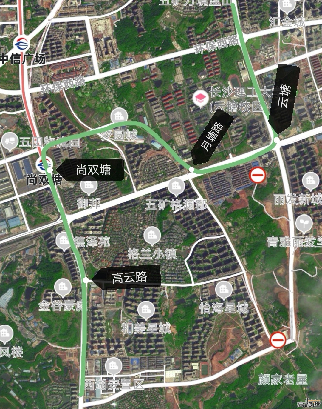

众所周知,1号线尚双塘站当年是正线接入的车辆段,没有预留南延条件,因此规划了7号线拐弯去暮云。
根据线网规划,7号线在云塘站后拐弯与1号线尚双塘换乘后南延
但根据7号线近期资料,云塘的站位已经在尚双塘南边,且涉及到的南延站点中并未有尚双塘站,而是绕过差不多到动物园才回到韶山路方向
也就是说1号线与7号线无法进行换乘,两条线路非常尴尬的平行,无疑对于南部片区的交通发展是不利的
关于这个问题我抛砖引玉说下几种可能,欢迎大家继续深入探讨
1.等目前还沓无音信的5号线环保大道串联
2.根据@咯啦略 画的大致图,强行S弯换乘
3.取消云塘设站,环保大道拐弯换乘尚双塘
4.1号线改造南延
第二点的话搜了一下资料,地铁转弯半径大概三百米可以,大致画了一下似乎也可以达到,就是确实绕了点就算可以实现似乎也不太实际
第三点的话根据热力图及周边情况,云塘站的覆盖人口密度是比尚双塘站还要高的,而且有个长沙理工大学,这样似乎也不太好。
第四点的话虽然正线接入车辆段没有预留条件,但是根据其他城市的参考案例还是可以延长,关键取决于决心,需要拆除一部分出入段线进行改造,涉及到短期停运问题,具体可以参考北京地铁八通线等案例。
此外7号线规划为地下站,1号线为高架,如果换乘可能会涉及到天地换乘较为不便,可能也会涉及到是否要把尚双塘改造成地下站,这里的话也是有一些先例的,参考天津地铁1号线双林站,原来是高架为了延长拆除重建为地下站。
ps:利益无关,本人非该片区居民/工作,但的确觉得无法换乘的话较为不便,欢迎大家深入探讨,我个人是比较支持能够下决心停运几天改造南延,这样长远来说有利于南部片区发展

如果觉得那种线位比较绕,那就可以直接用下穿大法,云塘站后下穿高云小区,卢浮原著等等,到尚双塘采用十字换乘,然后继续下穿美凯龙,绕回芙蓉路,这样盾构隧道没那么绕,而且拐弯半径会更大一点。但是和那种线位是一样的效果,依次经过高云路-尚双塘-月塘路-云塘。坐在车上的感觉是一样的,反正都是这几个站。不换乘实在是太遗憾。

正经地说,楼主提供的这几种可能性,第二点强行换乘的想法不错,只是太折磨7号线,且月塘路站应该没法设站了,仅保留理论的可行性;第三点理工大学肯定不干;所以还是回到了需要下决心动1号线的第四点。作为没有办法的偷懒办法,只能通过城铁公交化、便捷化引导中长距离客流选择城铁,以及引导短距离客流选择芙蓉南路上的公交。

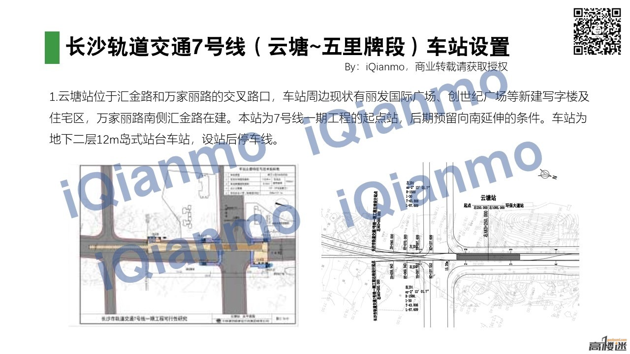

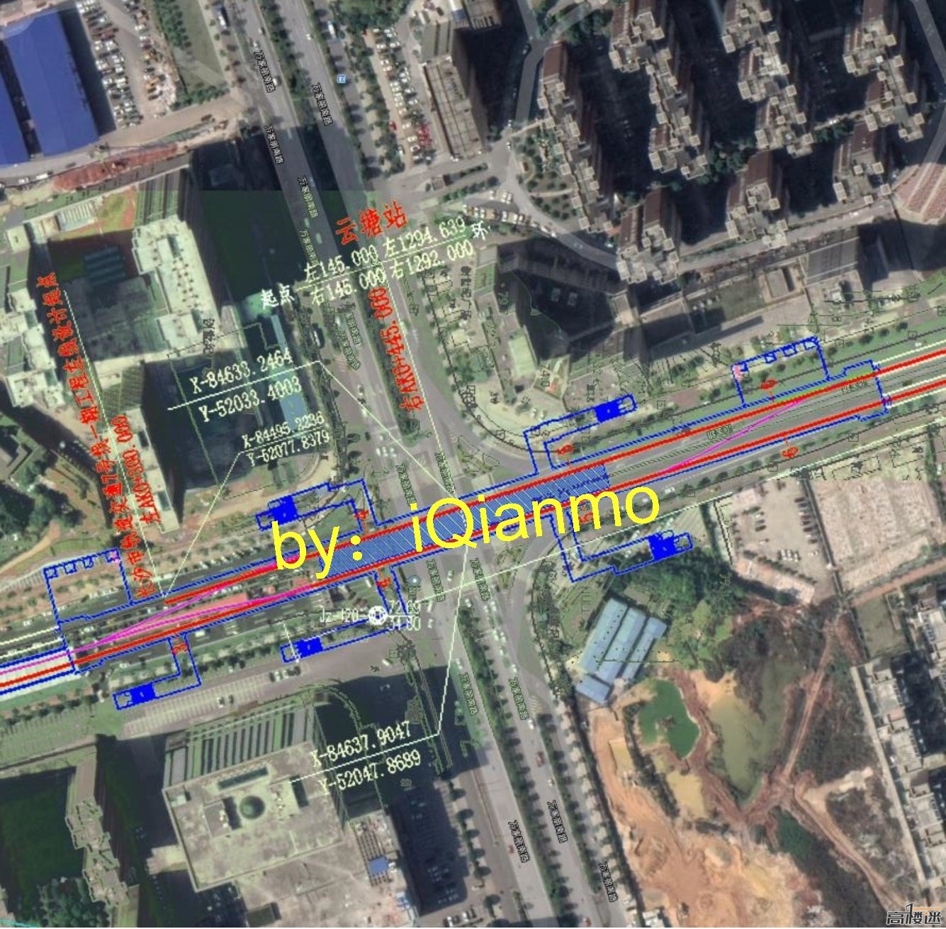

1:首先1号线和7号线在尚双塘换乘是确定的,多个文件和新闻都报道了
2:这次7号线的招标文件主要是设计云塘站到五里牌,云塘站之后的线路规划都还未确定,包括线路走向,站点或者所谓的人流预估
3:停一号线改造尚双塘站的可能性在我看来就是0,至于7号线在尚双塘站是直接地下换乘还是通道换乘,我更倾向于地下直接换乘
4:尚双塘站作为长株潭商圈核心区位,周边区域是南部片区中信起步区的重点,中交国际中心的商场是直通尚双塘站二楼,中交国际中心还设有5A级写字楼,五星级酒店
5:尚双塘站目前客流量就很多,应该是人流量最大的首末站
