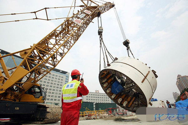

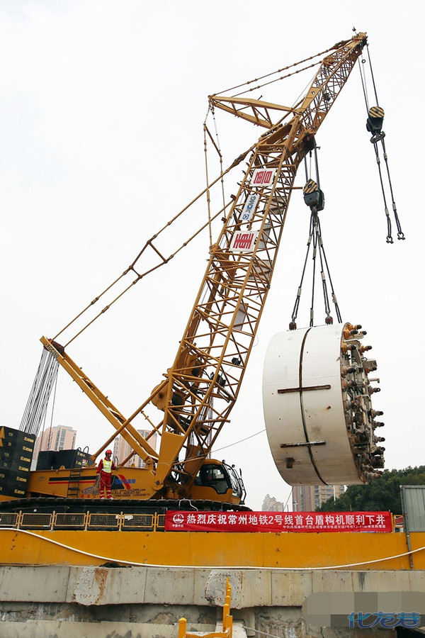

常报全媒体讯春节过后,常州市地铁建设也在加紧推进中。今天(3月1日),记者从市轨道公司获悉,2号线第一台盾构机已经在青枫公园站启动吊装工作。顺利的话,我市地铁2号线的首段区间施工将于今年3月底从青枫公园站进行盾构始发。

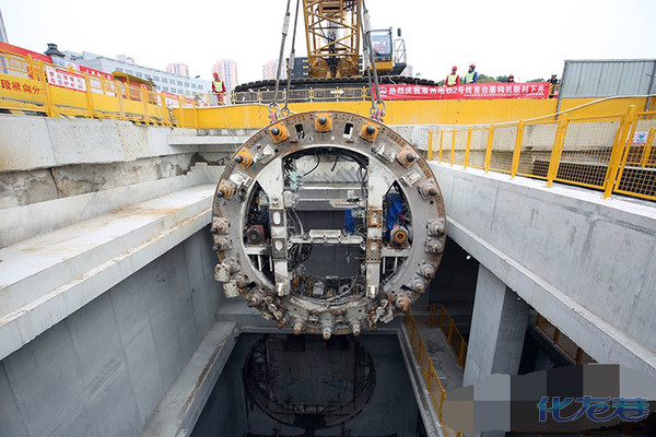

今天(3月1日)下午2点,记者在青枫公园站施工现场看到,一台大型履带吊正将盾构机的中盾部分缓缓吊起,并调整好角度,将其慢慢吊入盾构始发井内预定的位置。负责施工的中铁四局二公司盾构分公司机电部工作人员崔傲介绍,这台盾构机的主机长约10米,直径达到6.34米,重达300多吨。所以整台盾构机必须拆分成刀盘、前盾、中盾、盾尾和拼装机等部件分别进行吊装。“光是这个中盾部分,就重达113吨,吊至井内大概需要一两个小时。”据悉,包括主机、后配套设施在内,整台盾构机的吊装工作需要花两三天时间才能完成。“之后便是在井内的组装、调试,再加上盾构始发前的各种准备工作,预计本月底盾构机可从青枫公园站始发,一路往东,向海棠路站掘进。”崔傲表示,此次率先施工的是青枫公园站-海棠路站区间的左线隧道,预计2个月时间左线可掘进至海棠路站。
据悉,为了给盾构施工创造条件,在保证工程质量的同时,海棠路站和青枫公园站一直在抢抓施工进度。“去年12月下旬,海棠路站就已经完成底板浇筑了,是整个地铁2号线沿线施工进度最快的一个车站。”市轨道公司建设分公司工程二处工程师潘慰栋介绍,预计今年6月海棠路站可完成主体结构施工了。同时,针对青枫公园站的建设,施工单位也统筹工序,“先把青枫公园站东段100米左右的主体结构‘抢’出来,使车站东端头先具备盾构始发的条件。”目前,青枫公园站已经完成了6块顶板、6块中板和9块地板的浇筑。
