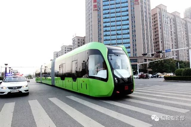

23日在株洲试运行的这列智轨列车,车身由3节绿黑相间的车厢编组而成,沿着一条虚拟的轨道前行,就像是一列开在路面的地铁。
“智轨列车没有有形的轨道,但有虚拟的轨道,具有轨道交通所具备的运输有序性和计划性。”中车株洲所副总经理、总工程师冯江华告诉记者,智轨列车以胶轮取代钢轮,无需铺设有形轨道,可在城市道路上行驶;列车在既定轨道上运行,能为城市出行提供快速安全高速准点的解决方案。
“虚拟轨道跟随控制”是智轨核心技术,以车载传感器识别路面虚拟轨道,通过中央控制单元的指令,调整列车牵引、制动、转向的准确性,精准控制列车行驶在既定虚拟轨迹上,实现智能运行。
在试乘中,记者在车辆中感觉不到任何噪音,行驶至拐弯处时,转弯半径与普通公交车相当。智轨列车是马路上的庞然大物,30多米长的车身,怎样在马路上自由穿梭?奥秘在于列车采用了多轴转向系统等设计方式,智能对虚拟轨迹进行跟踪控制,超长身转弯不再是难题。此外,智轨列车采用类似高铁的双车头设计,省却了掉头的麻烦。

10月23日下午,株洲神农大道突现身披“绿甲”长达31.64米的庞然大物,这正是今年6月中车株洲电力机车研究所有限公司(以下简称“中车株洲所”)发布的新型交通产品——全球首列智能轨道快运列车,这款融合了现代有轨电车和公共汽车优势的新型交通工具属于“跨界之作”,为解决城市出行难带来新的选择和体验,这标志着智轨列车正式实现上路行驶。
计划2020年实现全自动驾驶
该车采用中车株洲所自主研发的“虚拟轨道跟随控制”技术,以车载传感器识别路面虚拟轨道,通过中央控制单元的指令,调整列车牵引、制动、转向的准确性,精准控制列车行驶在既定虚拟轨道上。智轨列车以胶轮取代钢轮,无需铺设有形轨道,可在城市道路上行驶。
“智轨列车总设计师”中车株洲所副总经理、总工程师冯江华介绍,智轨列车是一种双向行驶的多编组胶轮车辆,车身采用高强钢、铝合金材料。车长31.64米,车宽2.65米,满载车重51吨,最大载客数307人。计划2019年实现半自动驾驶,2020年实现全自动驾驶。

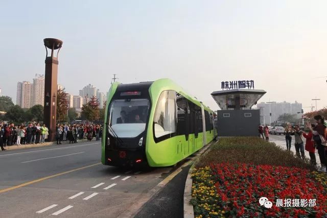

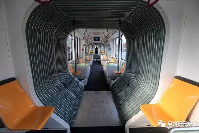

23日下午,许多市民提前赶到神农大剧院门口围观这个“大家伙”。中车株洲所工作人员介绍,上路的这辆列车由三节绿黑相间的车厢编组组成,车长31.64米,最大载客数307人,最高时速70公里。车厢距地面小于33cm,不俯身看不见车轮。

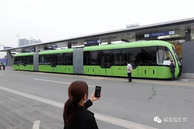

工作人员介绍,此次完成建设的智轨体验线位于株洲市神农大道,全长3.1公里。体验线车道宽3.75米,布局在中央绿化带两侧。全程共设置株洲神农大剧院、黄河北路、珠江南路、体育中心4个中央岛式站台,布置于道路中央,上行线和下行线共用车站,站点间距约600至800米。站台与地铁站台类似,长49米,其中14米为售检票区域。实行车下售检票模式。
体验行驶平稳,遇红绿灯优先通行
下午4点半,司机对列车完成预启动,试乘市民陆续进入车内,车内设有30多个座位,随着乘客的进入,原本宽敞的车厢被挤得满满当当。车辆徐徐启动。车速25公里/小时,站在车内感觉还相当平稳。

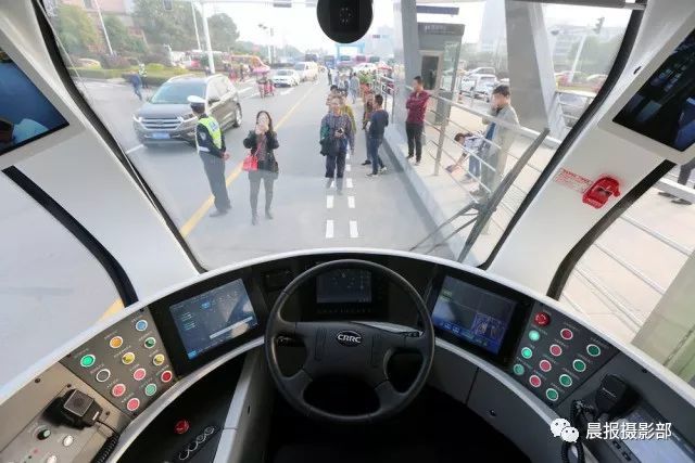

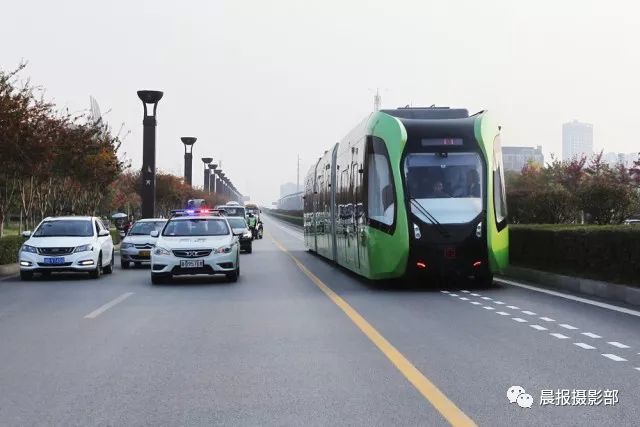

从驾驶室看到,车辆一直沿着体验线车道中间的两条虚线直线行驶。中车株洲所城市基础设施事业部副总经理张俊林称,这些虚线便是智轨列车的“轨道”。
车上安了惯性传感器或角度传感器等来检测车辆的姿态、坐标等信息,精准控制列车行驶在既定“虚拟轨道”上运行。
因为拥有“虚拟轨道跟随控制”技术,“智轨”列车转弯半径与普通公交车相当,且占用的通道宽度更小。列车采用类似高铁的双车头设计,省去了掉头的困扰。
张俊林说,车辆沿虚线行驶是一个智能化的过程,只有遇到紧急情况需要岔道或制动才需要人工干预,将来可实现全程无人驾驶。同时,为保证通行顺畅,车与车、车与红绿灯路口基站都是联网的,当车快到红绿灯路口时,发出优先通行的信号,会变绿灯,所以速度有保障。
如果其他车辆干扰其通行怎么办?张俊林称,路上有条黄色实线,其他车辆按要求是不能跨越实线的。
