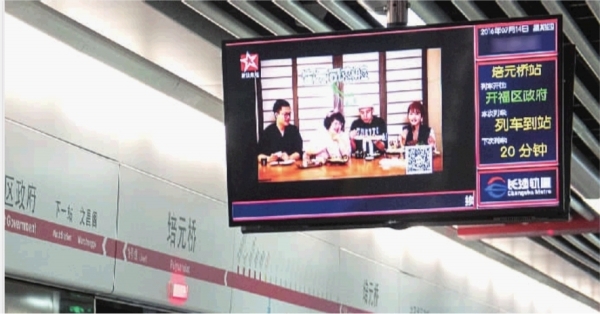

  14日上午10点多,网友“浑圆笨头陀”从长沙地铁1号线涂家冲站进站,照常买票入闸下到负一层后,他开始了漫长的候车过程。
  “以前看新闻,地铁1号线应该最多每隔8分半钟发一趟车,今天怎么要这么久呢?”在候车月台困惑了30多分钟后,“浑圆笨头陀”听到车站广播里传来通知:列车将在7分钟后恢复运营。

7月14日上午,长沙地铁1号线培元桥站,电子屏上显示下次列车到达还有20分钟。记者 唐俊 摄
