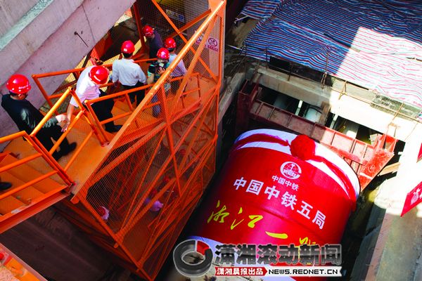

昨日,长沙地铁二号线穿越湘江的盾构机——“湘江一号”胜利始发作业。石祯专 贺欣慰 摄影报道
  昨日上午,“湘江一号”盾构机在地铁2号线溁湾镇站内徐徐启动,在接下来的6个多月时间里,盾构机将一直向东掘进,穿越湘江,最终到达五一广场站。记者昨日从“湘江一号”盾构机始发仪式上了解到,2号线盾构施工将力争于明年6月前全部完成,实现“洞通”, 五一大道将力争明年“五一”前恢复原貌。

红网长沙10月9日讯(潇湘晨报记者 斯茅庚 通讯员 易阳 陈凯 向奇志)用盾构机(被称为“钻地龙”)开凿湘江隧道,这在长沙尚属首次。昨天上午,长沙市先导区管委会副主任、长沙市住建委主任陈鲁青在橘子洲大桥西桥头发布开工令,从地铁2号线溁湾镇站向湘江始发的“湘江一号”盾构机开始转动,装满滚刀和切刀的机头喷出乳白色的冷却液。它标志着长沙首条地铁过江隧道正式开建,也意味着地铁2号线最后一个盾构标段正式开掘。

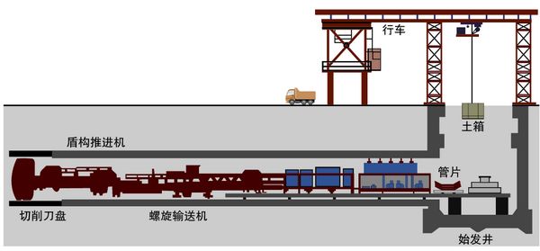

发表于 2011-10-9 16:27:33 | 显示全部楼层
感谢楼主提供盾构机施工剖面图,学习了
