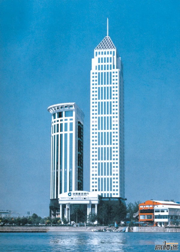

武汉建银大厦 - 详细信息
工程类别: 工程采购
工程所在地: 湖北武汉市
工程地址: 湖北省武汉市
工程时间: 工程开始时间:1995-11-6 0:00:00 工程竣工时间:1998-9-18 0:00:00
建筑面积: 75054平方米
开发商: 湖北省建设银行
数据:
主楼:主体188.68米 总高度:208.68米
副楼:116米
武汉建银大厦是建行湖北省分行办公大楼兼营业部、金库。楼高52层,总投资16亿元,是全国银行系统最高楼,并成为武汉市标志性建筑。该工程为武汉市的样板工程,被列为全国鲁班奖参评工程之一,也是目前武汉市石材装修投入最大、档次要求最高的一项工程。该大厦装修石材全部由我公司提供,石材造价约为3000万元(其中板材部分约1600万元,异形部分约为1400万元);其中异形部分的安装由我集团广州工程公司承担施工。其正三道拱门六条雪花白大圆柱(造价约600万),每柱高达15米,直径为1.6米(其中仅每柱柱头部分,石体达数吨,柱头高2.1米,柱头直径超出2米),这六条大石柱被誉为"中华第一柱"。
    武汉建银大厦主楼占地9000余平方米,是一座集楼宇自控、中央空调、视听监控、消防自动报警系统为一体的多功能、智能型超高层建筑。是中国建设银行湖北省分行的办公、商务、会务中心。大楼内外公共部分装修格调高雅、富丽堂皇,整个建筑气势宏伟、典雅、庄严,现已成为武汉的标志性建筑。该工程基础采用钢筋混凝土钻孔灌注桩,基础底板为多承台筏板结构,底板最大厚度4000MM。主楼平面结构成长方形,于13层和26层设置避难层,从45层开始逐层收缩至顶层,形成锥形的屋面结构,锥尖顶部安设二根钢桅杆。
    大楼地下室设有金库、代保管库、各类机电设备房和一个可停车100余辆的地下停车场;裙房一层至六层主要为:门厅、营业大厅、集中供热的空调机房、锅炉房、办公室、职工餐厅、宴会厅、会议室、多功能放映厅、计算机房等;主楼七至四十层是中国建设银行湖北省分行各部门办公房;四十一至四十五层为行长办公室,并设有图书资料室、陈列室、观光层、俱乐部、会议室等;四十六至五十层为大楼锥形尖顶部分,设有电梯机房、屋顶水箱等。为满足垂直运输,共设置了17台电(扶)梯,分别为高、中、低三个区域提供服务。
    建银大厦弱电系统分为四个子系统,即电视监控系统,防盗报警系统,综合布线子系统和消防报警子系统。电视监控系统设摄像点292个,从营业部、周界、金库、办公楼到写字楼,均安装了监控摄像点,保证了重要区域的实时监控,设备采用了日本松下、美国戴蒙德等著名品牌,性能稳定。录像查看,破获多起经济案件,受到了建行领导的首肯。
    防盗报警系统共采用了528个报警点,包括双鉴探测器,震动探测器,玻璃破碎探测器,紧急按钮,脚挑开关、门磁、门禁、巡更及视频移动报警,分布于整个大厦的每个角落,使大厦的安全防盗工作周密严谨,设备均采用美国安定宝防盗器材,至今运行稳定、误报率低,成为建银物业安全保卫的有力武器。
    综合布线系统共设置语音信息点3854个,数据信息点2874个,采用光纤与铜缆相结合的布线方式,每一个楼层设立一个设备间系统,总机房设在二层,系统产品主要采用了美国朗讯,使用至今,网络畅通,维护率很低,提高了整个大厦的通信能力和信息交流能力。
    消防报警系统采用了美国爱德华消防报警系统,共设置烟感、温感探测器4800点,合理分布于大厦的每一个角落,确保火灾隐患部位的设防,并与水系统进行联动控制,配合消防栓、压灭火器等硬件设施。使大厦的消防系统严格、严密,保障大厦的安全。整个消防设计得到了湖北省消防局的高度评价。
建银大厦弱电系统,于2001年12月所有系统全部竣工,并顺利通过各相关部门的验收,运行至今,各系统均运行稳定,发挥了智能建筑的作用。
