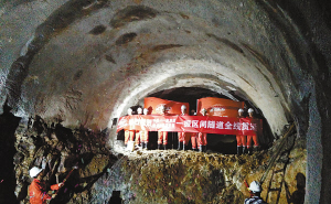

  昨天上午10点20分,随着最后一面岩体被炸开,地铁1号线试验段一振区间(东段)全线贯通。

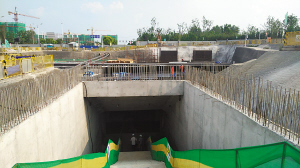

  振兴路站出站口。

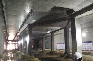

  振兴路站站台。

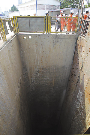

  竖井施工,向下20多米可达作业面。

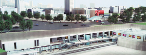

  地铁1号线试验段振兴路站效果图。

  本报讯 (记者 周爱田) 昨天上午10点20分,随着“轰隆”一声爆破声响,最后一面岩体被炸开。至此,由中铁十一局承建的我市地铁1号线试验段的一振区间(东段)全线贯通。

  昨天下午,三八河东侧的地铁1号线试验段工地。从竖井下至地面以下20多米之后,就可以看到已经完成的一振区间隧道工作面了。

  该段隧道自去年4月份开工,经过中铁十一局徐州地铁项目部施工人员的紧张施工,昨天上午10点20分,从两侧对向开挖的隧道在金龙湖宕口公园南麓的地面下贯通。贯通地点位于金龙湖宕口公园南麓朗星湖水底以下大约7米的地方。

  封闭了1年的振兴路预计年底将恢复通车。在这里施工的地铁1号线试验段振兴路车站目前已经完成主体工程超过75%将在年底前结束。
  振兴路车站为地下二层岛式车站,长194米、宽19.5米,距离地面高度为17米,其中地下一层为站厅层,设有旅客进出车站口、购票处、购物店等;二层为站台层,设有地铁进出站口和旅客乘车处等。
  在施工现场可以看到,车站的出入口、站厅层、站台层等,都已基本呈现,后续施工正在紧张推进。
