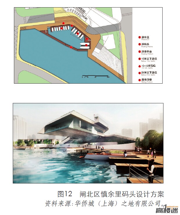

沿苏州河各区相关部门均不同程度参与了本次规划决策,包括码头的选址、布局与建设指引等环节。规划首先征询了沿岸各区关于旅游码头的规划意见,除嘉定区外各区均有规划意向,部分区如普陀、长宁已建设了旅游码头。汇总的意向旅游码头共计18处(图11),其中已建6处(分别为虹口港监码头、普陀昌化路码头、梦清园码头、西康路码头、丹巴路码头和长宁朱家浜码头)。
事实上,部分区建设积极性很高,甚至已有成套的建筑方案,例如闸北区的慎余里码头、普陀区的昌化路码头和曹家渡码头等(图12,图13)。故在规划中尽量尊重已有方案,将其关于码头用地边界、内部道路红线以及开放空间等相关设计要求以图则的形式表示。
最后,统筹市、区意见选定几个码头为近期重点建设码头,包括上述的慎余里码头、昌化路码头等。
