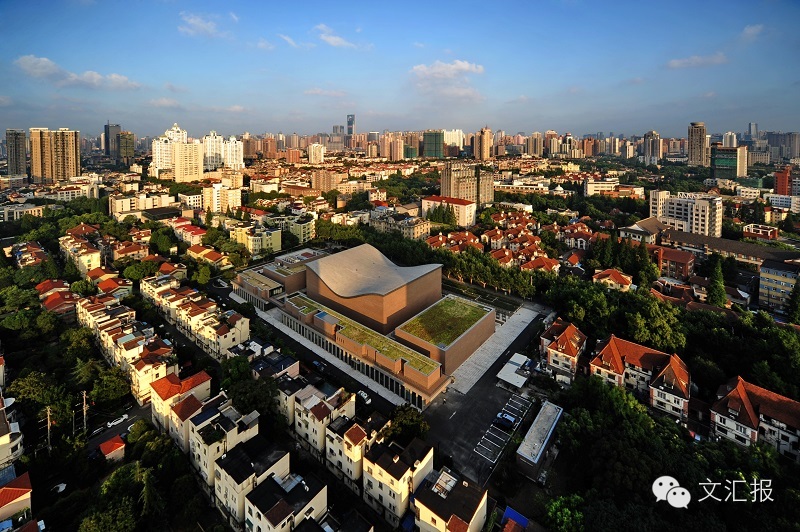

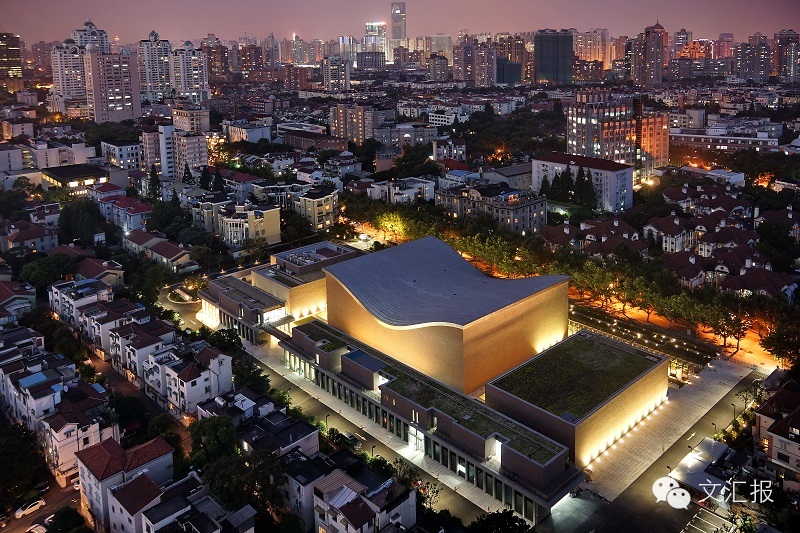

悬浮的“马鞍”
        位于上海复兴中路1380号的上海交响乐团音乐厅,以外部朴素的陶土砖和顶部灵动的曲面相结合,就像一只“大马鞍”。不过在上交向市民征集的昵称中,“奶油小方”、“馄饨皮”这类颇具“本土风味”的名字也都很受好评,从更高处看整个建筑物,它的外形又如同一本打开的总谱,让乐团人“倍感亲切”。
        地处复兴中路闹中取静的历史风貌保护区域,在几十年前曾为上海跳水队训练用的跳水池,之后被填平闲置,还做过停车场,新厅的建造如何同周边居民的生活相得益彰,又如何在这一片老房子中不显突兀,设计团队着实费了一些功夫。中方的设计团队同济大学建筑设计研究院的徐风告诉澎湃新闻(www.thepaper.cn)记者,“虽然历史保护区域对身处其中的建筑没有硬性的设计要求,但是从文脉层面来说,建筑本身要和上海老城区的气质相匹配,具体是指建筑的高度、体量和退界都是需要考量的。”
        黏土砖、灰砖、瓦片等元素构筑了上交音乐厅质朴无华的外立面。矶崎新上海工作室合伙人胡倩表示,采用干挂陶土砖的烧制技术,赋予屋顶以简约、轻盈、新颖的造型。为了让建筑更加“灵动”,设计师一方面将陶土砖表面处理得更粗犷,另一方面以黄红灰黑四种砖色不断作自由穿插,在立面和80米互动长廊等公共空间内,编织出了一种更为活跃、轻松的情绪。
        在保障音乐厅本身需要的前提下,建筑高度被尽量下放,有三分之二以上的工程量都是在地下进行,而主厅的最高处也仅达到17米。由于音乐厅的功能需求,建筑体量无法再缩小,所以同济建筑设计研究院建议将音乐厅向后推移,前面留出一条软墙绿篱,高1.5米,在第二层又做出4.5米高的绿廊,种植紫藤,明年就可以攀藤开花,这样从街道以一定透视角度望去,石墙比例会得到调整,建筑立面表情再一次叠加,既符合了人们步行街道的感官体验,也满足了视觉变化的享受。绿色还爬满了造型起伏的阳台,由于同周边住宅楼最近的地方为音乐厅的办公区域,为了能让居民和工作人员都不至感到冷冰冰的“一墙之隔”,阳台上的植物带充当了缓和剂。目前整体的绿化覆盖率超过了30%。
