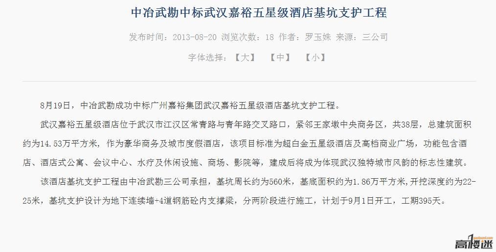

2013年12月23日,随着最后一块混凝土压块的的吊下,标志着中冶武勘武汉嘉裕五星级酒店深基坑工程工程试桩的顺利结束。
武汉嘉裕五星级酒店位于武汉市江汉区常青路与青年路交叉路口,紧邻王家墩中央商务区,共38层,总建筑面积约为14.53万平方米, 作为豪华商务及城市度假酒店,该项目标准为超白金五星级酒店及高档商业广场,功能包含酒店、酒店式公寓、会议中心、水疗及休闲设施、商场、影院等,建成后将成为体现武汉独特城市风韵的标志性建筑。
本次工程试桩共9根桩,其中抗压6根,抗拔3根,桩长约53米,均采用旋挖成孔,实施正循环加气举反循环的新型清孔工艺。施工过程中,项目部严格控制关键质量点,明确各级安全技术交底,有效地保证了试桩施工高质量完工。检测结果显示,桩身完整性均为Ⅰ类桩,抗压桩静载试验沉降量20~30毫米,抗拔桩液顶拔升量10~20毫米,均符合设计与桩基检测规范要求。
