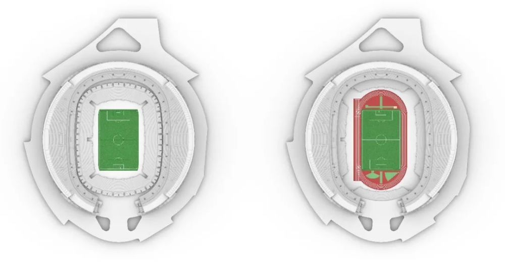

厦门体育场于2019年初就纳入城市建设计划中,当时的定位是6万座综合体育场。在项目进行过程中,厦门市参加了2023年亚洲杯筹备活动,并顺利入选十座举办城市名单,而厦门市目前还没有一座专业的足球场。一时间项目陷入两难,因为专业足球场和大型田径场都是厦门所必须的,中间还考虑过分两地建两场,最后经过多次讨论,市ZF领导以及项目指挥部大胆决定,将白鹭体育场作为国内首座可转换体育场,一个场地同时兼顾两种专业比赛需求。

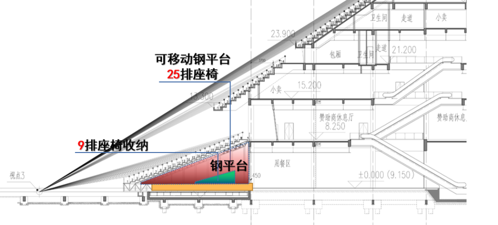

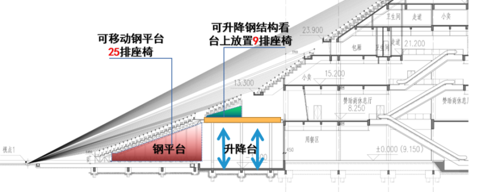

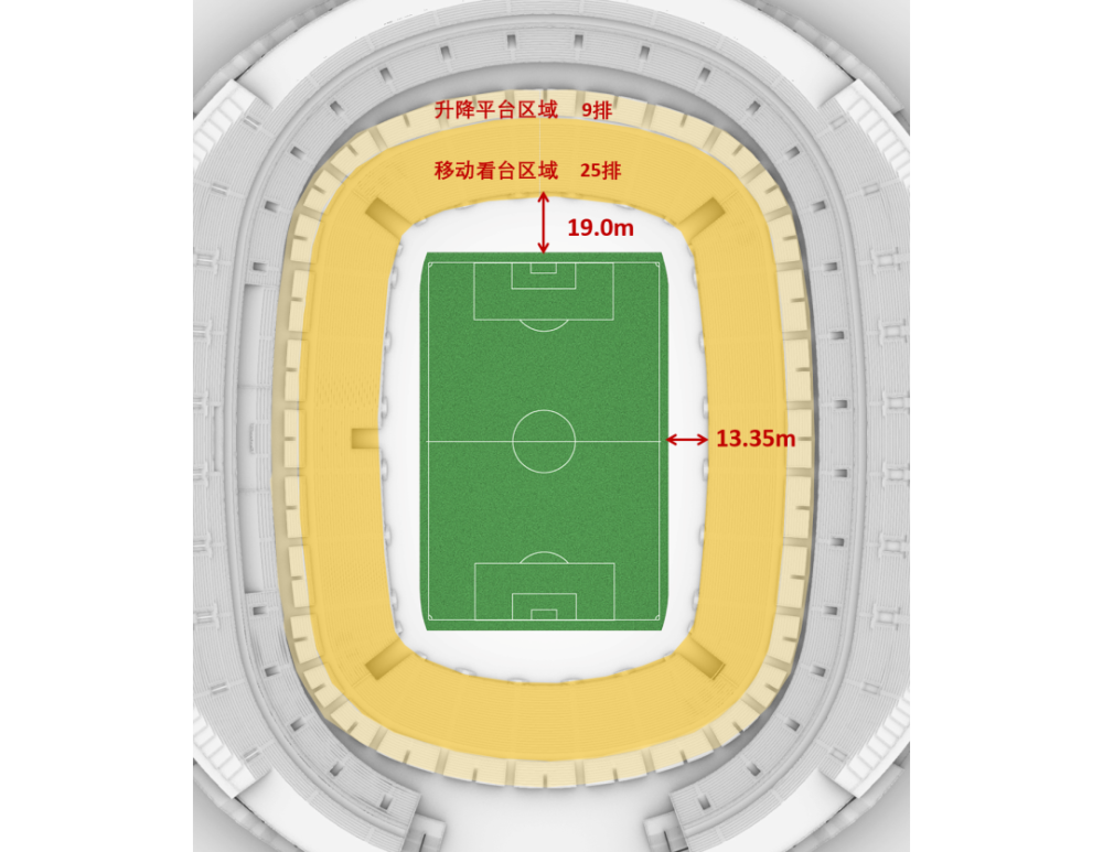

它的特点非常鲜明,就是通过部分座椅的升降和移动,变换场芯的大小,实现两种赛事功能的转换。具体来讲,就是体育场下层看台一般都是固定的,而厦门体育场的下层看台是可活动的全钢结构看台,大约两万五千个坐席是可移动或者可拼装的。它由两部分组成,内圈看台可以前后移动,外圈看台是上下升降的。
足球模式下,内圈座椅向内移动,外圈座椅升起增加,下层看台数量增多,看台距离球场更近,视线品质更高,满足专业足球场赛事要求;而到了田径模式下,因为比赛场地更大,需要先把外圈的看台降下去,然后再把内圈的看台后移,露出整个田径跑道,转换成田径比赛的模式。转换球场的优势非常明显,就是花一份的钱建两样东西,既减少了ZF的巨量投入,又大大节约了土地资源。
▲体育场的足球模式看台(左)与田径模式看台(右)
▲足球模式剖面
▲田径模式剖面

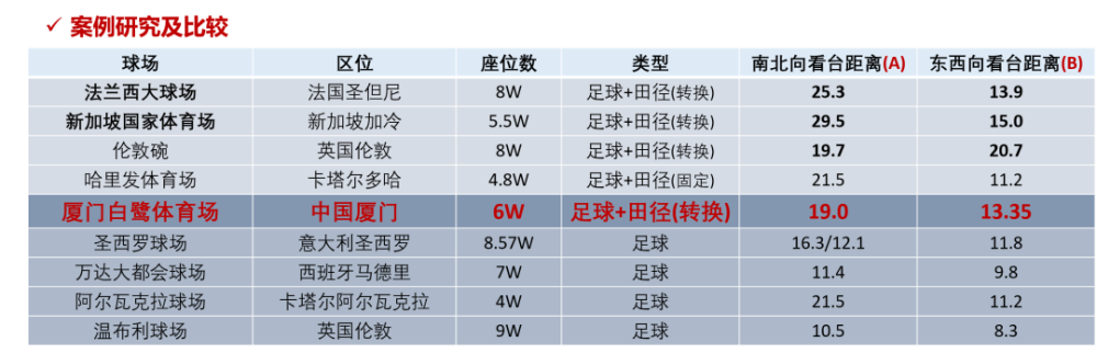

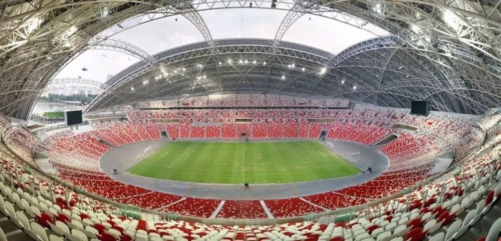

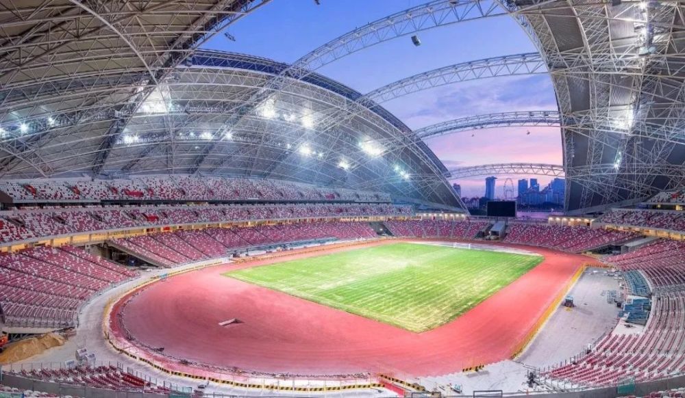

这样的设计同样也带来了巨大的挑战,首先,这是国内首例转换球场,即使国际上有两座比较成熟的可转换球场——新加坡国立体育场和法兰西球场供参考,但规模、形式和比赛要求都不尽相同,无法完全参照。第二,对于功能转换,其实也有很多咨询与顾问方持保留意见,因为按照一般理解,如果兼顾两种赛事功能,就会“鱼与熊掌不可兼得”,所以从某种角度上来说,可能两个功能都很难达成完美。
对于在亚洲杯筹备办和亚足联方面,说实话我们开始也是担心的。随着设计的深入,团队收集了大量资料,参考国际成熟案例,从场芯设计、视线优化、移动及升降看台的结构支撑、储藏及机械实施方面,做了大量技术研究、比选,数十次的论证,优化,最终获得一个比较完美的结果,完全满足举办高等级足球及田径赛事的要求。这个过程中,亚洲杯筹备办和亚足联给了我们很大肯定和支持,也特别感谢他们对于创新项目的鼓励。

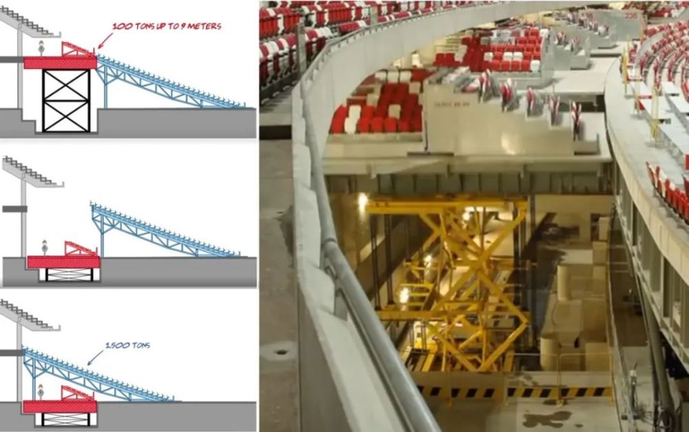

▲参考案例:新加坡国家体育场的田径模式(上)与足球模式(下)
▲  利用升降机和气垫搬运车移动看台

要实现这两种模式的转换,大体上来说要满足三大要求,第一就是体育场最基本的场地转化需求,即两种模式下可以分别容纳标准的足球场和标准田径场;第二是保证两种模式下都满足各自的视线要求,因为足球与田径要求的视线位置是不同的,坐席的位置也不一样;第三就是转换这个动作本身的实现,不像舞台机械转换一样相对简单成熟,体育场中可移动和可升降的看台面积都比较大,比如刚才所说的居于内圈的可移动的钢结构看台,目前一共分成十块,最大一块看台20多米宽,8米多高,五十米的钢结构看台整体移动,还有居于刚才所说的外圈的升降平台,共分成18块,最大的一块面积大约有700多平方米,最小的也有500平方米,如何实现如此大型看台的安全的移动和升降等一系列问题,是第三个要求。

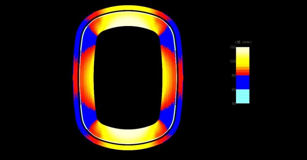

这三大要求说起来简单,实现起来难度都不小,因为是国内首例,所以我们充分研究了目前国际上较为成熟的两个建成案例——新加坡国立体育场和法兰西球场,在此基础上也聘请了国际上有相关项目经验的咨询公司作为审核方。我们采取了协同考虑、各个击破的策略来完成这三大难点。场地要求与视线设计协同考虑,要兼顾两种模式,经常会顾此失彼,需要反复推敲并结合Rhino+Grasshopper技术来验证,可以说目前的视线设计和场地布局都能很好地满足足球和田径比赛的要求。对于机械转换这个难点,我们的建筑和结构团队紧密配合,吸取了建成案例经验和教训,并开展了多次专家讨论会,创新设计了一套更加经济合理的机械转换方式。
▲  看台前沿与足球场边线和端线距离
▲  设计团队进行的案例研究及比较
▲  Grasshopper分析的下层看台C值图示

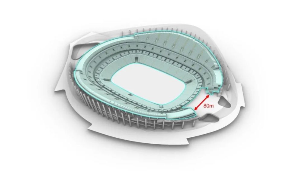

项目西侧就是海湾,风景优美,所以场内很多位置,比如观众休息平台、环向大楼梯等处,人们都可以远眺大海。考虑到观海的需求,南侧看台又做了开口处理,宽度约80米,东、北侧部分观众在欣赏比赛之余,还能欣赏到美丽的海景,独特的设计,也是体育场一大亮点。

首先项目组对体育中心的交通做了细致的研究,在此基础上精确布置了各个方向的出入口和广场,做到顺畅入园。在经过排队安检后球迷们进入到中心的球迷广场,在这里可以短暂停留休息,远眺海面,接着拾阶而上来到连接了一场两馆的大平台,经过布置在体育场环圈的第二道安检后,可以快速进入体育场内部,整个体育场视线设计质量上佳,其中下层看台绝大部分视线C值达到了90mm,其他区域均达到了120mm以上,可以说整座球场绝大部分坐席视线达到了优秀标准,并且座位尽量靠近比赛场地,使得观赛氛围感更好。
