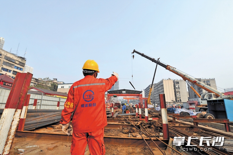

      昨日,记者在长沙地铁3号线灵官渡站看到,车站主体已基本成型,工人们正在对部分材料和设备进行清理、转运。
      车站:  本月底主体施工将完成

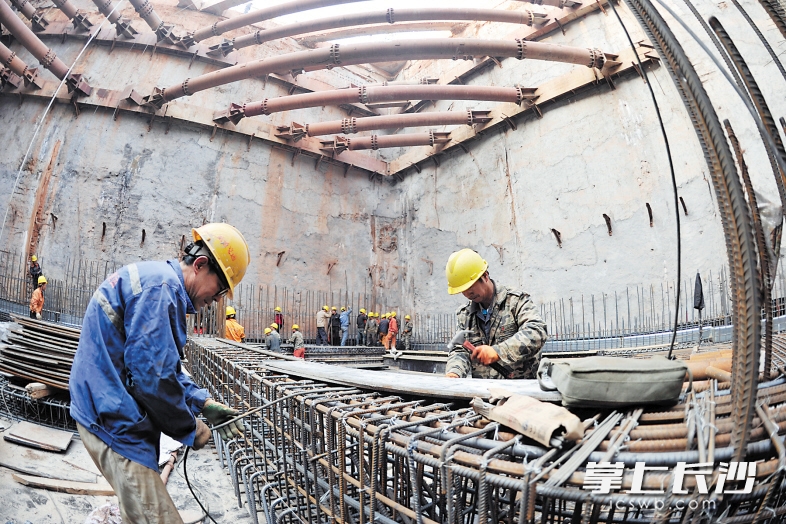

      灵官渡站位于劳动路与书院路交叉口西侧,为地下三层岛式站台车站,深入劳动西路地下26米至28米。中铁十四局长沙地铁3号线5标项目负责人张智博告诉记者,灵官渡站车站主体结构长154米,而一般的地铁车站都在200米左右,这给施工带来不小的挑战。
      记者昨日在施工现场看到,灵官渡站车站主体已基本成型,工人们正在对部分材料和设备进行清理、转运。张智博介绍,本月下旬,车站主体将正式完工,之后将开始盾构掘进,所以现在要把现场清理好,为盾构施工腾出更多场地。
      灵官渡站南侧是一片居民区,最近距离不过几米。“为了减小施工对周边居民的影响,我们实行错时施工,把噪音较大的工序放在白天进行,每晚10时后,大型机械就会停工,只留下一些声音相对较小的工作继续进行。”张智博说。
