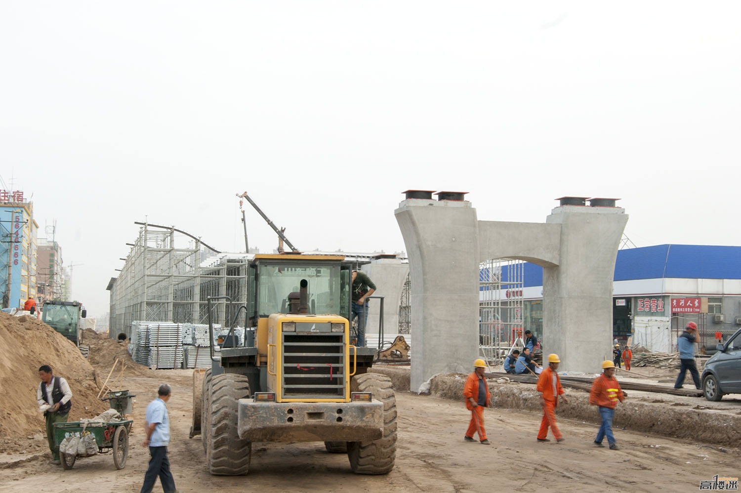

白云风 发表于 2014-5-22 20:39
这桥墩最上面,用来垫高架的这两个东西叫什么?是什么材料?有什么作用?
