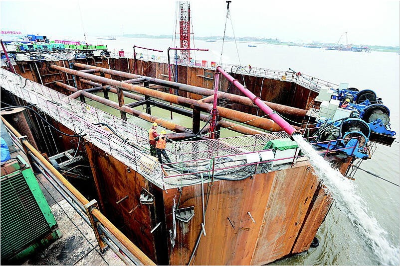

  眼下正值长江枯水期,也正是桥梁水下部分施工的“黄金期”。记者昨日在沌口长江大桥的施工现场看到,300多米长的施工栈道已经延伸到江中。栈道尽头,巨大的水泵没入江水里,正不断向外抽排江底的淤泥。据该项目副总工吴小斌介绍,水泵下方,一个52米长、26米宽、17米高、1300吨重的钢围堰正在“沉底”,预计晚间就可“站稳”。在江对面,另一个同样的钢围堰已经“生根”。这两个钢围堰上将搭建大桥的两个主墩。
