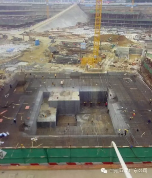

那么问题来了:究竟最高那栋是T2还是T3?
东莞国贸中心项目是东莞第一高楼,主楼高428米,三号塔楼(T3塔楼)是该工程唯一一座集商业、办公、住宅为一体的超高层塔楼。有了一号、二号塔楼人工挖孔桩施工的经验积累,T3塔楼在前期的人工挖孔桩开挖、钢筋笼制作及桩芯混凝土浇筑等施工过程中稳步前进,顺利进入到基础开挖阶段。
为核心筒保驾护航
2014年11月初,T3塔楼桩芯混凝土浇筑施工顺利完成,11月10日,T3塔楼的基础开挖施工拉开了帷幕。
基础开挖过程中,项目部采用“基础开挖-浇筑垫层-砌筑砖胎膜”三个步骤同步进行的作业方式。T3塔楼东面紧贴基坑壁;南面的Ⅰ-2区和北面的Ⅲ-22区已经完成了底板的浇筑;只有西面有施工临时道路可以出土。由于现场实际情况的限制,T3塔楼土方开挖施工先从核心筒外围靠近基坑壁的承台开始。
T3塔楼的核心筒最大深度7.1m,核心筒靠近基坑壁区域土质以中风化为主。基础开挖前,技术部就T3塔楼核心筒侧壁的砖胎膜砌筑施工制定了专项方案,进行了专门的技术交底。
当施工到核心筒靠北侧的一面时,现场施工管理人员发现土质变为砂质粘土,土体稳定性很差,并立即将这一情况上报。项目部当即暂停T3塔楼的开挖工作,技术部根据施工现场出现的突发状况,重新制定了一份切实可行的砖胎膜砌筑方案。
经过两天的现场勘查及方案会审,T3塔楼的砖胎膜砌筑方案由最初的“三七墙”与圈梁相结合的方式改为“五零墙”与构造柱、圈梁共同作用的方式。
在项目班子的靠前指导下,在各职能部门和管理人员的共同努力下,T3塔楼的基础施工历时20多天,基本完成
发表于 2015-2-11 15:42:55 | 显示全部楼层
12月初,T3塔楼垫层清理工作全面展开,为大面积铺设防水卷材做准备。12月11日,甲方突然发函要求暂停T3塔楼所有施工,要对T3塔楼的核心筒位置进行设计变更。
漫长的等待后,甲方终于发来了最新的设计图纸及复工令。一拿到最新图纸,项目部立马组织对设计变更后T3塔楼三根人工挖孔桩部分桩身破除的方案进行讨论。
集思广益后,项目部最终决定采用静态破碎剂和炮机相结合的施工方式。经过两个星期的不间断施工,T3塔楼的桩身破除工作全部完成。
抢底板,七天六夜未言苦
由于T3塔楼核心筒区域最深的地方达7.1m,核心筒内的泥土挖掘机没法全部清理出来,只能靠人工清理。春节后,东莞地区将迎来一年的雨季,到那时,塔楼的底板施工将是难上加难。
项目部因此提出,年前必须完成塔楼区域的底板混凝土浇筑施工。为完成项目部年前生产节点计划,栋号长与施工班组商量决定,将施工管理人员和杂工班组分为“黑”、“白”两班,二十四小时不间断施工,以最快的速度提供T3塔楼的全部工作面。
在各职能部门的全力配合和工人们的共同努力之下,历时七天六夜,T3塔楼区域3000多平方米的垫层清理、5000多平方米的防水卷材铺设及3000多平方米的防水保护层混凝土浇筑最终全部完成,T3塔楼的基础施工取得了圆满成功,将全面进入钢筋绑扎阶段!
T3塔楼停工阶段,劳务班组开玩笑说:“T3今年是做不出来了,只能等明年再做喽。”但看到现在的工程进展,劳务队钢筋带班感慨道:“为了在年前做完塔楼底板,项目部真是拼了啊!”

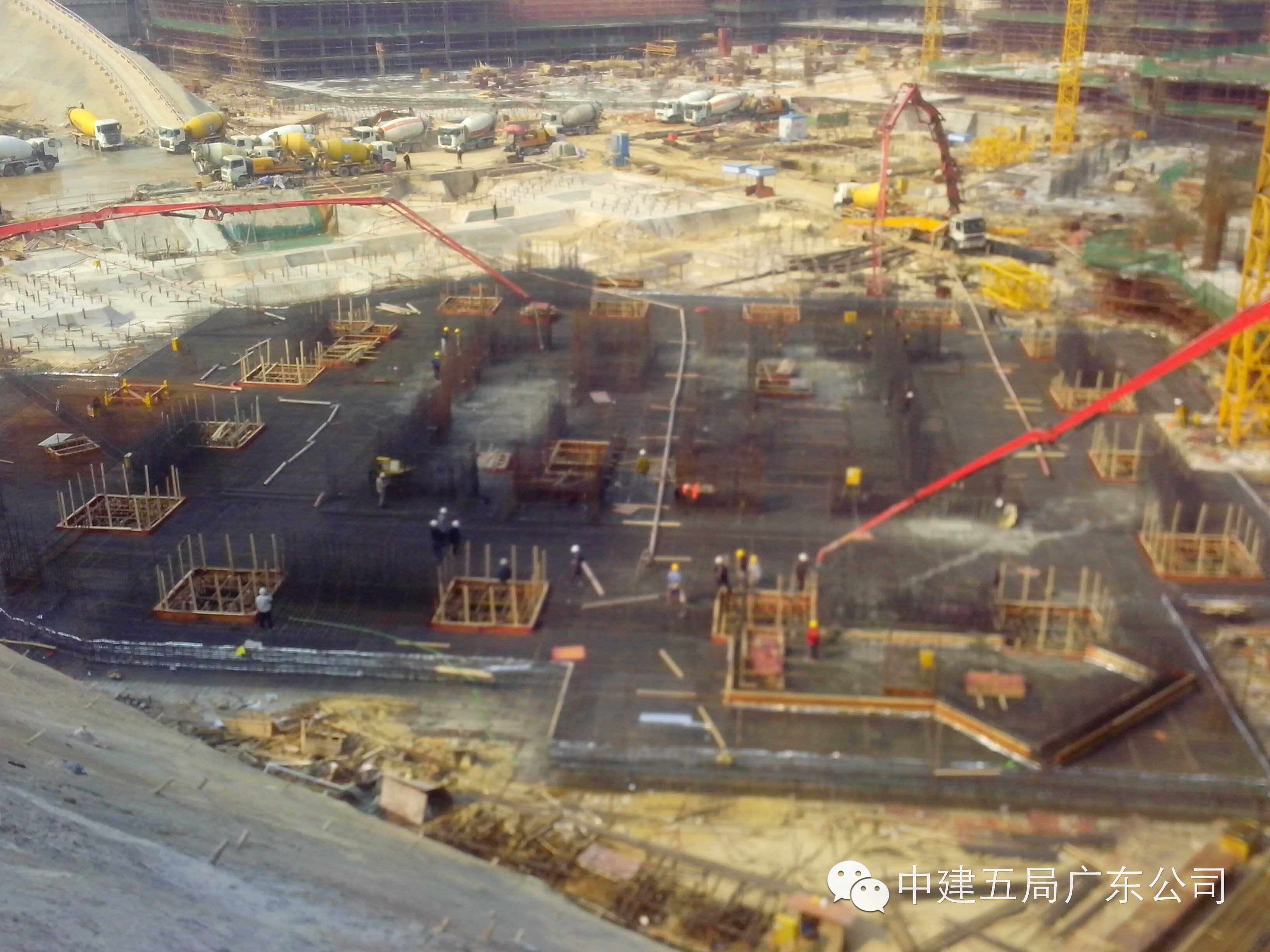

转发的
如陈经理以前所叙述的一样,这是五局有史以来最大的项目,也是国内第一个几栋塔楼同时开挖的项目,没有分几期就是同时开搞,今天国贸中心T2连续浇筑底板进入第三天,三台天泵三台地泵,东莞第一高楼底板预计明天早晨打完,进入倒计时,打完放假
2015-2-10
发表于 2015-2-26 15:12:28 | 显示全部楼层
2月10日晚上十一点,历时40个小时,国贸中心项目完成了2号商业、办公楼(“T2”塔楼)8000多方的底板混凝土浇筑,提前5天完成国贸中心项目南区年前施工计划
T2塔楼建筑高度439.8m,基础由32根人工挖孔桩组成。在项目部全体管理人员和劳务班组的共同努力下,T2塔楼区的钢筋绑扎工作顺利完成,进入底板混凝土浇筑阶段。
针对T2塔楼混凝土浇筑方量大、核心筒区域部分位置深度大等施工难题,项目部采用三台天泵、三台车载泵共同浇筑,对每台泵车及供料罐车的位置、路线进行了提前设计,并采用在木箱支模体系下面开口的方式来解决振捣不到位等问题,保障了混凝土施工的效率和质量。
国贸中心项目2号商业、办公楼底板混凝土浇筑的圆满完成,标志着国贸中心项目进入了新的工程节点
