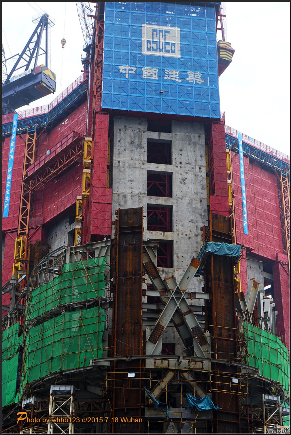

回复 9895# wang1983
这个过程叫做翻梁
三套支撑横梁从上至下依次编号为1、2、3
这三套大梁在塔吊每次顶升前轮番向上提升,但每次都只提升最下面那一套,也就是第3套,因为最下面那一套支撑梁只在塔吊爬升时起到作用,塔吊爬升后就只需要靠1、2来固定和支撑了。
拆除和提升是靠其他塔吊和人工共同完成的,横梁拆卸后沿着核心筒墙壁与上端2、1号横梁的夹缝中提升至位于1号横梁以上18米的位置重新固定安装(因为塔吊每次爬升都是18米的高度,1、2、3组支撑梁的间距也都是18米),支撑梁安装到位后再将爬升套架安装在支撑梁上,此时支撑梁从上到下依次是3、1、2的顺序了,再将两条爬升梯整体从原来的挂2号梁提升至挂1号梁,塔吊爬升后塔身全部脱离2号梁,底部固定在1号梁上,腰部靠3号梁稳固,待到下次爬升前再把最底下的2号梁用同样的方式提升...
注意看被拆下的大梁被钢缆吊住往上提升中
RickBlaine 6月28号捕捉到了翻梁这个过程,远端7#红色塔吊将吊钩降低至了近端8#红色塔吊塔身边上,因为吊钩太大,不能将整个吊钩降低至核心筒内, 所以吊钩和下面横梁间用钢缆连接(如上两幅图所示),吊钩在核心筒外向上提升就能把横梁吊起了。
