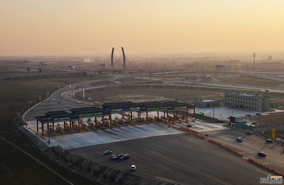

发表于 2015-2-11 21:21:08 | 显示全部楼层
保定南和高保路相交设计的太失败啦,没考虑到车辆进出的分流
发表于 2015-2-11 23:56:33 | 显示全部楼层
回复 876# jiandanjc
     保定北当下只是个引线,设计成双喇叭,说明设计者是考虑比较长远的;
     保定南更需要双喇叭,但是设计成单喇叭,猜测原因有二:
     一是拆迁难度大,现在高保路高速口仅仅是个出口,都弄那么窄,弄个喇叭口难度可想而知,另外高保路断交施工影响也比较大;
     二是对这个口的不重视,石家庄方向过来的,更多从清苑口下,沿朝阳大街向北更方便,北京方向过来的,保定北和保定两个口足以。
     没有借这次机会搞成立交,保定南高保路出口估计会长时间保持这个样子了,G4改造后市区段罕见的平交出口~
发表于 2015-2-12 07:50:31 | 显示全部楼层
保定南是保沧高速重要的上下道口,沧州,山东,还有走大广高速安徽,江苏,河南的周口,濮阳等省市,是保定联系华东,华南重要出口
发表于 2015-2-12 08:33:10 | 显示全部楼层
回复  jiandanjc
     保 ...
锦绣保定 发表于 2015-2-11 23:56
拆迁难度大是最主要的原因
