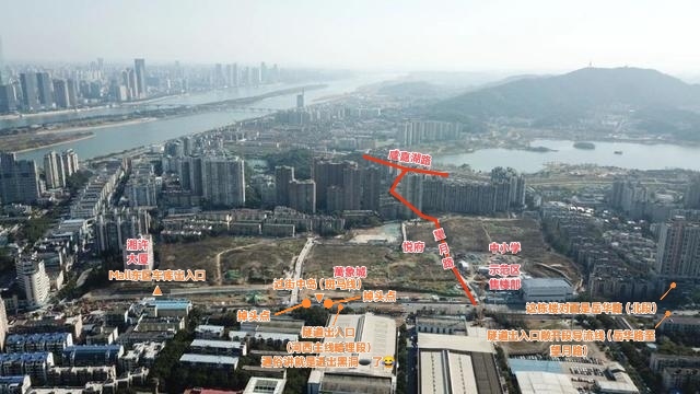

Jasoir_Louis 发表于 2022-9-15 21:56
目前看望月路要拉通还存在些许障碍,当然咯既然要配建,AECOM交通设计顾问会考虑到的。
配建的这条路如果不设高架越过望月湖公园,那简直是灾难。高低落差几十米,又要沿着公园小路绕来绕去。开车走过几次,窒息。

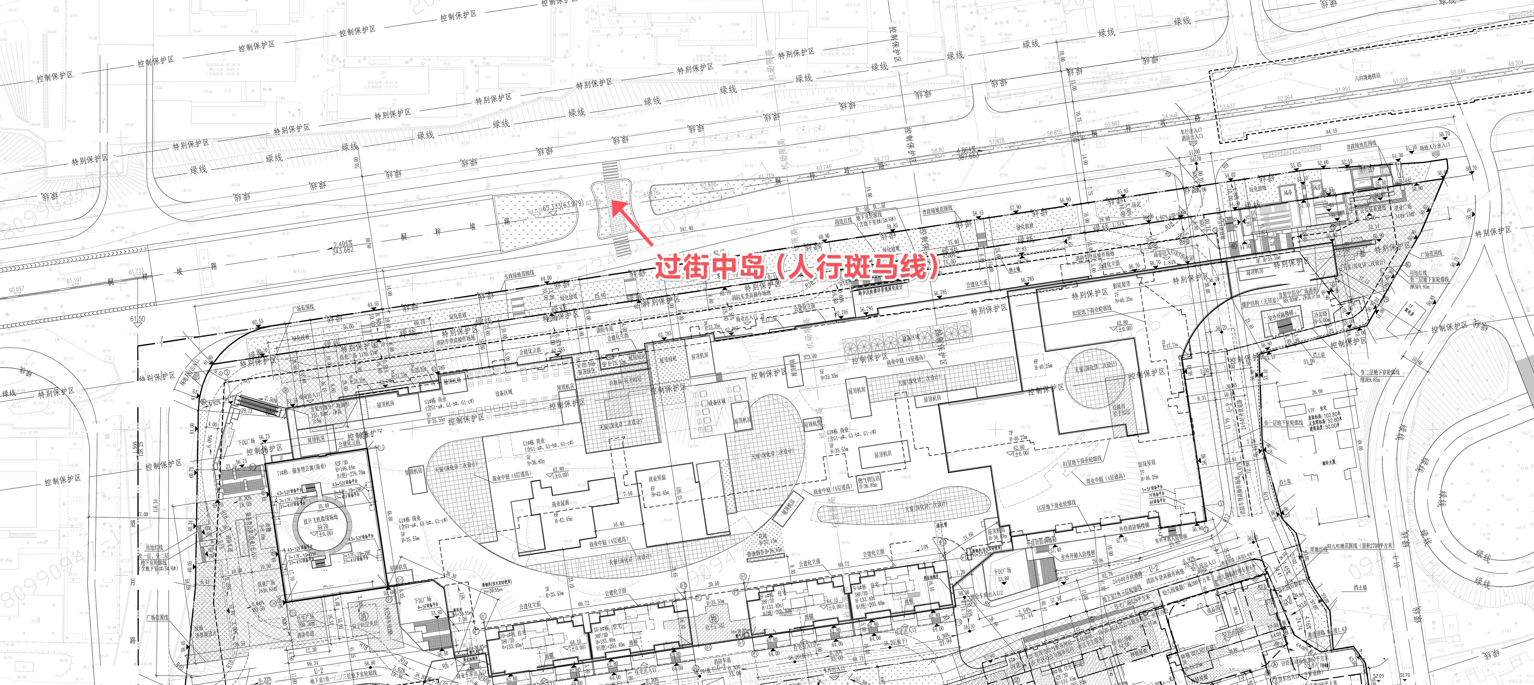

发表于 2022-9-16 10:19:58 | 显示全部楼层
hehe_haha 发表于 2022-9-16 09:10
过街中岛是什么意思?
类似于高架或者行车天桥?掉头车为了进万象城,又不和主干道的车流抢车道,于是 ...
过街中岛之前回复过的斑马线
都标在图中了,仔细对照施工图看Mall东区车库出入口
发表于 2022-9-16 10:30:07 | 显示全部楼层
Jasoir_Louis 发表于 2022-9-16 10:19
过街中岛之前回复过的斑马线
先不管过街中岛的施工难度如何,如果过街中岛还能过掉头的机动车,那倒是解决问题了,
过街中岛还顺道把跨桐梓坡路的人行天桥也做了,以后中联改造地块的人流也可以从过街中岛过来万象城,有人流,有楼梯,有电梯,有绿植,还可以遮挡一下机动车凌空过街给万象城建筑立面带来的突兀观感
发表于 2022-9-16 10:47:53 | 显示全部楼层
过街中岛还顺 ...
中岛预留远期人行天桥,接中联地块项目是个点子。
看施工图上标的绿化放坡,就知道景观深化设计会很有意思

发表于 2022-9-19 00:13:18 | 显示全部楼层
Jasoir_Louis 发表于 2022-9-14 22:38
批前公示丨长沙华润润城万象商业中心–2期
中间穿过的那条路太魔幻了,应该需要把前面的老破小拆迁才能打通?
发表于 2022-9-19 07:41:08 | 显示全部楼层
指的悦府南门入口前的那条路?
发表于 2022-9-19 09:19:37 | 显示全部楼层
Jasoir_Louis 发表于 2022-9-19 07:41
指的悦府南门入口前的那条路?
悦府南门那条路,现在应该是跟居民区重合了吧
发表于 2022-9-19 10:18:34 | 显示全部楼层
确实魔幻,悦府住宅有架空层,或许是地下消防车道流线。

发表于 2022-9-19 20:12:00 | 显示全部楼层
这个H是建筑高度,不是最高点
发表于 2022-9-19 20:47:54 | 显示全部楼层
消防车道标的是下穿道路,在少数几栋自建房、自建商铺及既有小区坡道下方。
发表于 2022-9-19 22:56:26 | 显示全部楼层
那个位置还要特意修下穿隧道?太魔幻了
感觉这么折腾还不如一起拆迁算了
发表于 2022-9-19 23:40:35 | 显示全部楼层
核桃老人 发表于 2022-9-19 22:56
那个位置还要特意修下穿隧道?太魔幻了
感觉这么折腾还不如一起拆迁算了
看施工图,我已经能想到消防通道的交通组织是多魔幻了
发表于 2022-9-20 11:48:56 | 显示全部楼层
那个位置还要特意修下穿隧道?太魔幻了
感觉这么折腾还不如一起拆迁算了
其实不是,你去走过就知道了,南边那条路肯定属于预留通道。至于下穿,只是在车库入口上面留了一个简易的通行桥保证六建那批宿舍板房的通行需求(这片旧改遗留的小区地理位置相对比较高,平悦府的架空层),并不是真挖隧道。万象城的地理位置比其余南边大部分小区高很多,所以地下负一甚至负二楼是平南面小区的,不存在挖隧道的可能。
