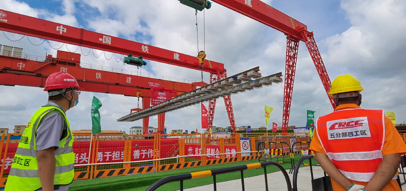

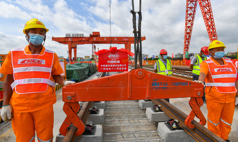

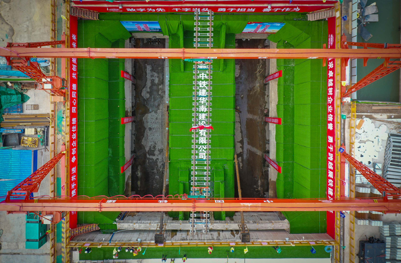

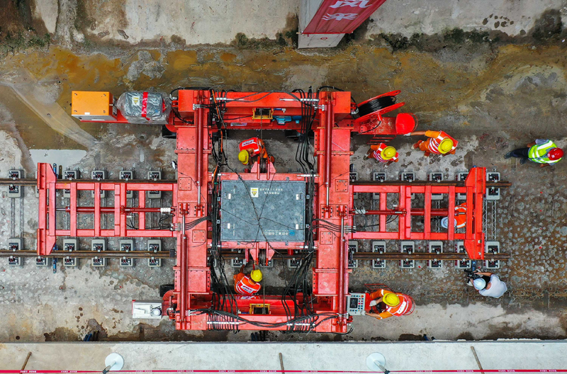

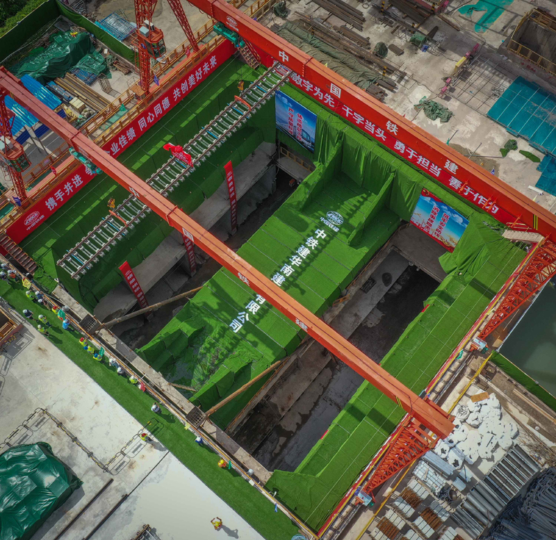

当日,在广州地铁18号线横沥至番禺广场区间4号中间风井的铺轨基地内,中铁十一局作业人员铺设完成首节轨排。
设计时速160公里的广州地铁18号线是粤港澳大湾区重点基础设施建设项目,连接广州市中心城区与南沙自贸区。18号线共需铺设轨道122.6公里,设9站8区间。
新华社记者 刘大伟 摄
7月10日,广州地铁18号线首节轨排被缓缓吊向隧道基底(无人机照片)。
7月10日,作业人员在铺轨现场注视着被缓缓吊起的广州地铁18号线首节轨排。
7月10日,作业人员在隧道基底操作铺轨设备车铺设广州地铁18号线首节轨排(无人机照片)。
7月10日,作业人员在广州地铁18号线首节轨排铺设现场。
