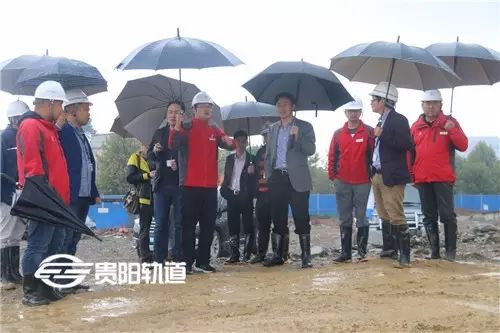

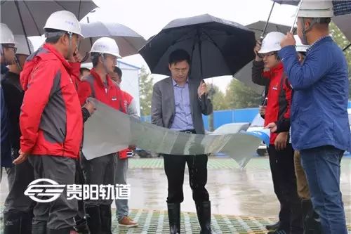

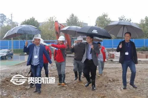

10月9日上午,公司党委副书记总经理张乾国、总经理助理吴海宝、机电设备部部长王庆华一行在节后的第二天冒雨来到金阳车辆段,先后对金阳车辆段±0.00以上工程项目部、在建的综合楼及铺轨基地等施工现场进行了检查。
金阳车辆段与综合基地承担贵阳轨道交通1号线以下相关工作,承担配属车辆的乘务、停放、检修和清扫洗刷等日常维保工作;承担车辆运行中事故的救援工作;承担段内设备机具维修和工程车日常维修工作;承担基地内的行政、技术管理、材料供应和后勤管理工作;承担1、2、3、4号线车辆的大/架修工作任务。因此金阳车辆段工程是贵阳轨道交通1号线关键工程之一。
每到一处,领导都仔细询问施工的前期工作情况、人员设备材料进场情况、工程施工进度及施工难点等相关事宜。在详细了解各工程的推进情况后,领导对项目的建设管理工作给予肯定,同时还强调金阳车辆段工程是决定贵阳轨道交通1号线开通的关键节点工程之一,要求施工单位一定要坚持“安全第一,预防为主,综合治理”的安全生产方针,统筹施工现场的安全、质量、进度管理工作,确保金阳车辆段在2016年9月具备接车条件。

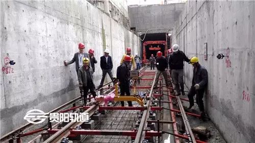

10月10日下午,贵阳市轨道交通1号线建设单位、设计单位、监理单位及咨询单位代表对中铁十一局集团有限公司施工的正线ZDK9+815~ZDK9+887段轨道工程进行首件验收。
参验单位严格按照《贵阳市城市轨道交通工程首件工程验收管理办法》,针对本次轨道首件工程分别对施工现场管理情况、CPⅢ技术应用情况、原材进场报审检验情况、隐蔽工程验收情况、内业资料整理情况、施工方案审批情况及技术交底情况进行了全面检查,并对本段首件工程的施工工艺及施工质量进行认真检查。
验收组在现场仔细查看施工情况
现场验收和内业资料验收完成后,监理单位组织召开了轨道工程首件工程验收工作总结会。各参验单位代表一致认为,施工单位对施工现场的精细化管理和全面安全质量控制是本次首件验收顺利通过的重要保障,施工单位要继续发扬“诚信、创新永恒,精品、人品同在”的企业精神,做好后续轨道施工。验收组一致通过对中铁十一局集团有限公司施工的正线ZDK9+815~ZDK9+887段轨道工程的首件验收。
验收组一致同意通过正线ZDK9+815~ZDK9+887段轨道工程首件验收
最后,市轨道公司参会相关各部门对轨道施工提出要求,一是安全质量管理贯穿于施工生产的全过程,后续施工中,要以本次首件工程为样板,发动全员“抓安全、保质量”,提高责任意识,落实安全生产。二是坚持推进新技术,CPⅢ技术是在贵阳城市轨道交通中的一项重要创新型应用,该技术在控制轨道平顺性及车辆限界方面发挥重大作用,施工单位要以本次首件工程为契机,不断积累总结相关经验,确保CPⅢ技术的成熟应用。三是贵阳市城市轨道交通工程铺轨工作任务重、工期紧,在抓好安全质量的同时,要合理组织安排施工生产,保质、保量按期完成铺轨任务,尽可能早的为相关接口专业提供进场作业条件,确保1号线总体工期。
本次验收工作圆满完成,标志着贵阳市轨道交通1号线铺轨施工全面进入程序化、流程化、规范化作业阶段。同时也为正线(金阳段)铺轨工作奠定了坚实的基础。

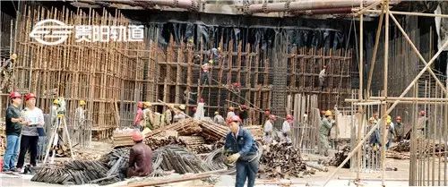

   从10月23日零晨1点时到24日下午13点10分,贵阳轨道交通1号线火车站站负四层2~3区底部纵梁、底板的施工顺利浇筑完成了混凝土浇筑施工,共完成纵梁基础底板钢筋400吨的加工制做、混凝土1450多立方浇筑。
火车站站负四层混凝土浇筑施工
   混凝土灌筑前,项目工程人员对模板、支架、钢筋、预埋件、预留孔洞、施工缝、变形缝止水带等进行检查,清除模板内杂物,隐蔽验收合格后,进行灌筑混凝土。在混凝土灌筑过程中,随时观察模板、支撑、防水板、钢筋、预埋件、预留孔洞等情况,发现问题及时处理。在混凝土浇筑前为保证结构尺寸,质检人员认真检查隐蔽构件的准确位置。立模后,立即进行相关检查,以保证钢筋保护层厚度以免发生露筋和保护层超厚问题。保护层厚度是通过混凝土垫块进行控制。施工中混凝土采用泵送。在浇筑过程中,随时观察模板是否发生变形,包括模板平整度、倾斜度以及是否发生错台、跑模情况,发现问题及时处理,确保了浇筑的顺利完成。
   施工场地处于贵阳火车站站前广场下方, 外部环境复杂、周边构筑物多。针对本次底板混凝土浇筑,项目部要求全程定时定人定预案以确保本次混凝土顺利浇筑完成。项目领导通过召开方案讨论会、生产计划会等制定措施、倒排工期。在浇筑前,又制定了详细的技术交底并召开了交底会,内容涉及到对外方面的交警、城管、指挥部等;对内方面的试验、技术指导、材料供应、现场收料等10多个方面。在施工中,项目领导靠前指挥,带班作业,管理人员及现场技术人员现场值班,项目全体人员狠抓现场的安全质量管理,确保了第一块底板混凝土的按期浇筑完成。
