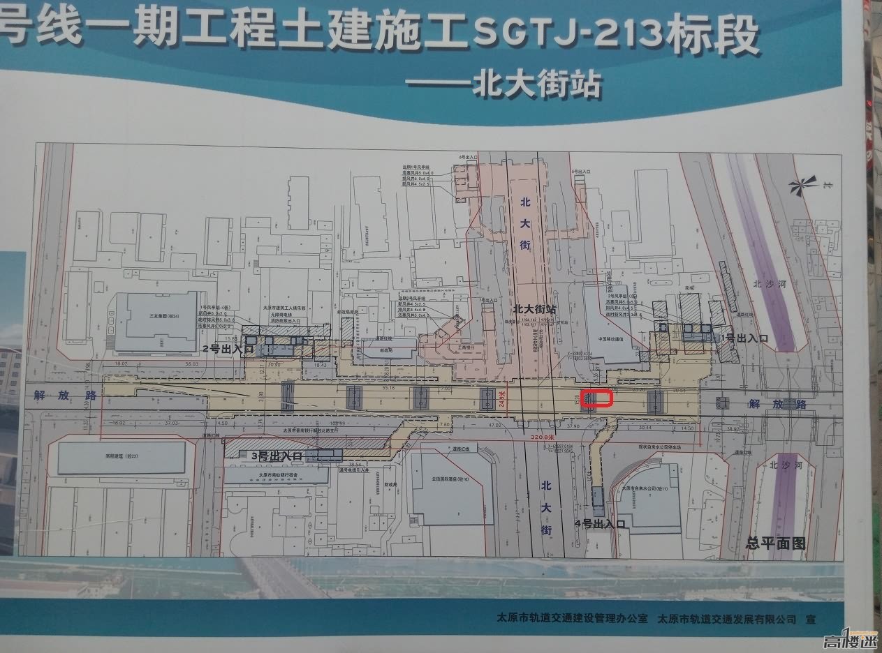

发表于 2017-9-23 19:40:40 | 显示全部楼层
老桥占了一组高架桥墩(车站立柱)的位置(大致是图中红框的范围),不过北大街站不算太浅,顶板埋深4.2-7.7米,隧道更深,如果想原址保留的话,空间还是有的,既不影响车站也不影响隧道,不算太麻烦。
可能的话改改设计,桥墩避开,解放路高架桥下铺一段钢化玻璃,地下和进出站通道连接起来,把老桥在地下做全方位展示。
要是必须拆掉,希望保留桥上的砖石,装饰车站的墙壁或者吊顶,在视觉上提示乘客这里的曾经,是城市交通历史的传承和延续。
