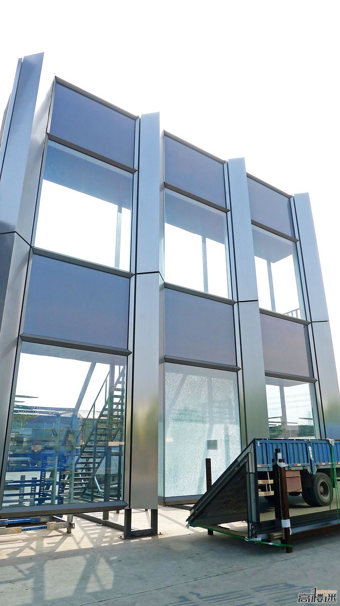

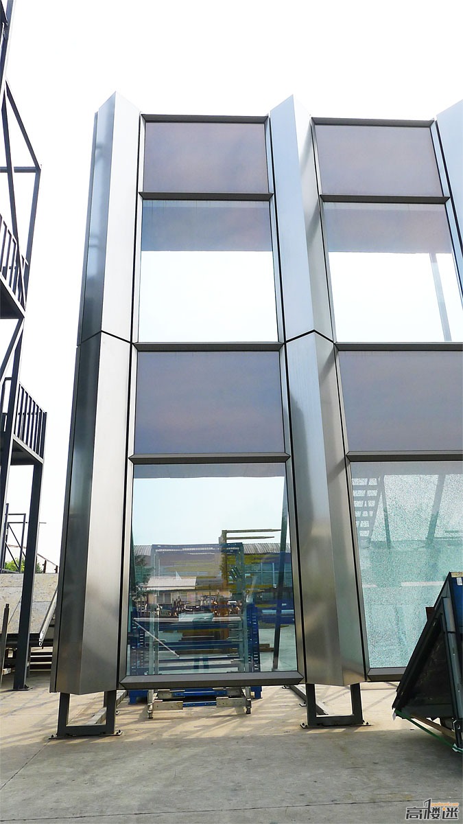

不锈钢的感觉真的很挫!石材那种天然哑光的质感比闪闪反光的不锈钢高雅不止一个档次!没有石材,这座塔便没有了灵魂。
发表于 2012-12-17 14:50:37 | 显示全部楼层
石材换成不锈钢是对的。
这主要是围着安全着想,石材本身材质重,在超高层建筑上使用有时间长跌落的风险,而且一旦出现大面积问题,更换的成本难以想象!这才是致命的!
不锈钢材料相对来讲重量轻,易如加工成型,最大优点是便于固定,几乎没有跌落的风险,安全使用寿命长。
看看世界上超高层的幕墙都是采用蜂窝铝板+玻璃幕墙的形式就知道了。

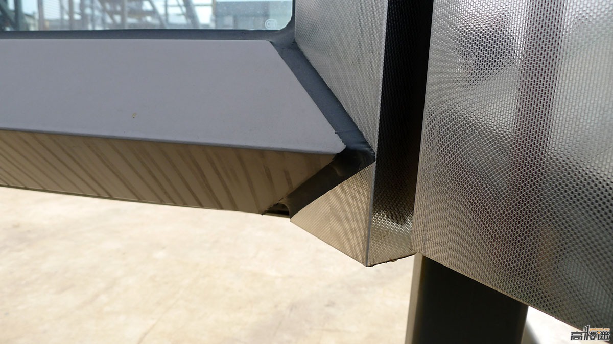

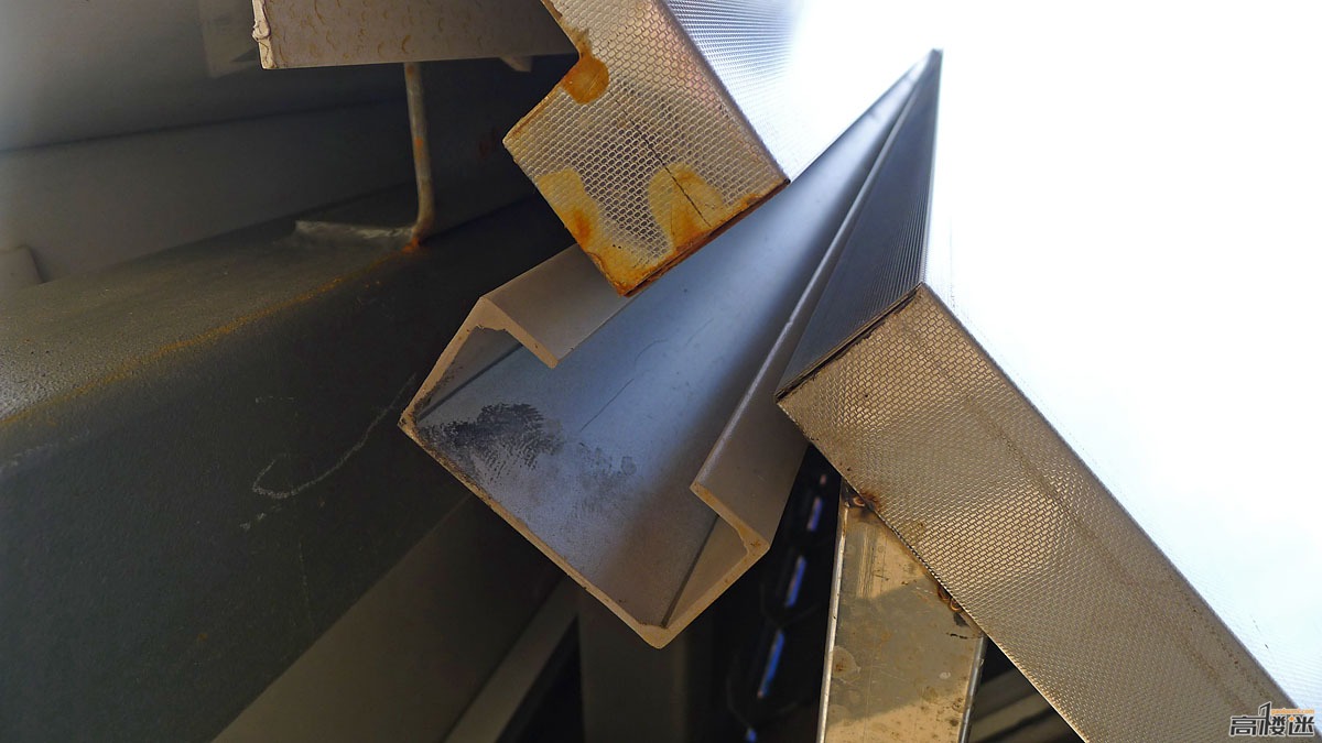

主要幕墙系统
  本工程主要采用单元式玻璃幕墙、单元式不锈钢幕墙、单元式石材幕墙、半单元式玻璃幕墙、半单元式不锈钢板幕墙、钢构雨篷等。(其实幕墙就是玻璃、不锈钢、石材)
  工程大面积使用布纹不锈钢,位于大面三角形板块(T1系统)、标准巨型柱覆面从(T8系统),且不锈钢面材收边、折角多,由于布纹不锈钢的特点:必须先压纹、表面处理,再折边,对设计、加工、表面保护要求高。针对这特点,不锈钢设计时,折边处先刨槽,保证容易折边且不影响表面效果,也由于刨槽,会影响面材强度,布置铝合金肋加强面材强度。

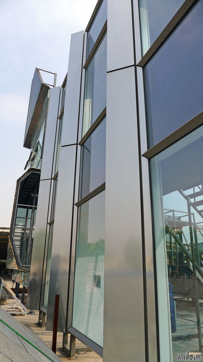

金属上的竖向黑条不是黑胶,而是擦窗机轨道
发表于 2012-12-17 16:24:30 | 显示全部楼层
不锈钢上的这种磨砂处理凸显质感

整栋大楼的颜色,应该是非常大气的
不锈钢比铝材要偏暖色,玻璃的镀膜是淡淡的紫金色,也偏暖调,搭配起来很和谐
隐隐透出金色的效果,比直接用黄色石材高明得多
 楼主| 发表于 2012-12-17 16:34:25 | 显示全部楼层
回复 59# ghhhjjkkkk
    这就是布纹不锈钢。跟官网给出的一样
