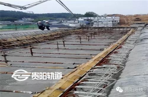

2015年4月28日,轨道交通1号线第十工作段清水江路站~场坝村站高架区间完成第一片梁第一次浇筑。
(现浇梁浇筑过程)
    场坝村双线大桥位于贵阳市经开区清水江路站至场坝村站区间内,本桥由并行的双线桥渐变为左右双幅单线桥梁,全长280米,全桥孔跨样式为(30+40+30)m双线连续箱梁+2×30m双线简支梁+4×30m单线简支梁。目前浇筑的这一跨桥梁位于3#~4#墩之间, 30m简支箱,梁宽10.8m。桥梁连续梁施工难度极大,安全质量风险极高,是该工作段段重难点控制工程之一。为保证施工质量和安全有序可控,现浇梁浇筑开盘前,现场做了充分准备。施工单位成立了现场施工领导小组,加强与业主、监理单位的沟通合作力度,加大人员、物资、设备的投入、协调和管理力度。召开技术交底会,针对地基处理、支架搭设及预压、模板拼装、钢筋绑扎等关键工序进行施工方案讨论和专项技术交底,并针对施工过程中可能出现的地基不均匀沉降等问题制定了详细的预案。并对施工人员进行了严格的安全和技术培训,强调现浇梁施工安全和质量要求。安排了充足的技术干部、管理人员全过程轮班现场指导,根据梁体浇筑振捣、位移沉降观测、预埋件检查、对外协调、试验、后勤保障等方面需要,细化分工,以确保安全质量、机械配备、材料供给、后勤保障等顺畅运行。
    同时,对过程严格把控,监理单位支架搭设及浇筑过程全过程旁站,并经各参建单位参与的现浇梁首件验收、条件验收严格把关。
    现浇梁第一次浇筑“高质量、高标准、高效率”的顺利浇筑完成,振奋了人心,鼓舞了斗志,并为后续的现浇梁施工积累了宝贵的经验,为保证工程节点工期奠定了坚实的基础。
        (现浇梁浇筑过程)
