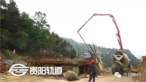

小关2号桥第一跨梁开始浇筑
        (图为小关2号桥浇筑现场)
        小关2号桥位于贵阳北站至雅关站区间,为双线大桥,在本区间范围内为第二高架,全长338.04m。该桥2台、8墩、9跨。自2号隧道贯通后,二工作段就把2号桥施工做为主攻方向。截止27日中午,桩基已全部完成,除1号台。8号墩影响3号隧道施工未做沉台外,其余的沉台全部完工,1.2.3.号墩已完成。
        2号桥箱梁开始浇筑,标志着前期的准备工作已经结束,工程已进入快速出成果阶段。目前,工人们真正千方百计,加快施工进度,为确保9月底按工期要求完成任务,而奋力拼搏。
