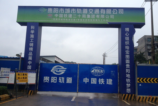

由我五公司承建的长江路站从去年年底上场以来,就一直全方位的打造贵阳市样板工程。不管是场地的规划,施工工艺的选择,还是各项施工方案的评审,我们都是做到最优。
长江路站简介
长江路站位于小河区,是贵阳轨道交通1号线的一个中间站,由中铁二十局五公司主建。自开工以来,我部长江路站一直在施工进度,安全生产,文明施工等方面走在全标所有工作段的最前端,是第一个开始车站主体施工、土方大开挖,钢支撑架设的车站,同时也是小河区唯一的示范工地,是一个受到业主、指挥部等各方高度赞扬的一个车站。

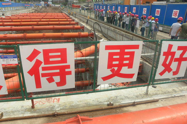

下午14点30分,所有人员汇集在长江路站,此次观摩人员达到120余人,盛世空前。中国铁建指挥部质安部,各标段项目领导班子成员全部到场。指挥部质安处孙处长对本次观摩学习的主要内容:车站主体施工,钢支撑的架设、临电布设及文明施工等进行的说明,随后由我工作段总工程师对长江路站进行了介绍,观摩学习正式开始。
观摩服务组

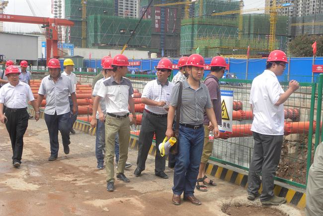

观摩人员进场

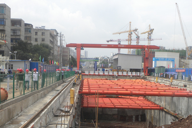

车站主体施工
钢支撑规范化架设

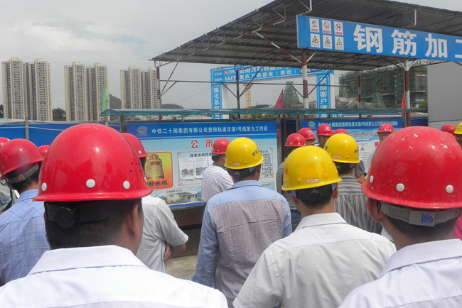

浩浩荡荡的观摩大军

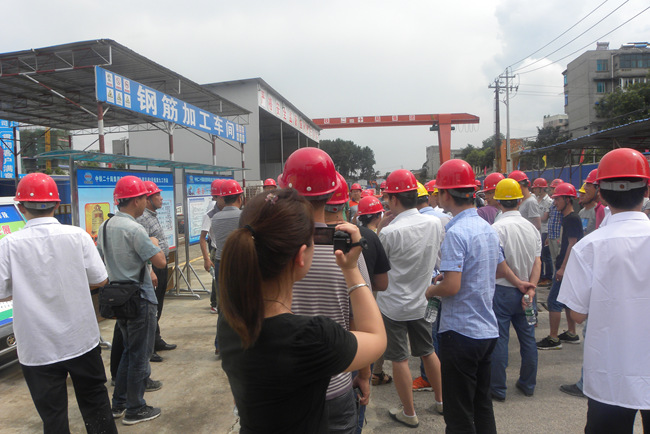

最后的由指挥部领导发表讲话,对我工作段的成绩给予了充分肯定;同时阐述了组织此次观摩学习的意义,旨在提高我们各施工单位的管理水平和施工形象。要求大家互相学习,取长补短,为大家提供一个互相学习交流的平台,更好的提高企业管理水平及形象,服务于轨道公司和贵阳市民。
观摩交流
