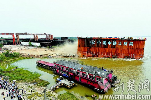

武汉杨泗港长江大桥2号塔钢沉井成功下水
 荆楚网消息(通讯员  冀传辉 熊辩 梁涛)5月22日下午15时50分,由中国中铁大桥局承建的重达6200吨的武汉杨泗港长江大桥2号塔钢沉井在武汉金口成功下水。
  武汉杨泗港长江大桥的两个桥塔基础均为钢沉井基础。2号桥塔位于靠近武昌岸的水中,沉井平面尺寸为77.2米×40米,相当于近8个标准篮球场的面积大小,总高50米,有近17层楼房的高度,其中底节23米高在距桥位上游约20公里的金口工厂制造,拼装完成后,采用气囊法转向整体下水,6200吨的下水重量,让其成为世界上同类方法下水重量最大的沉井。
  据中铁大桥局杨泗港桥项目经理罗瑞华介绍,2号沉井下水前,项目部与地方气象部门提前联系,了解未来三天的气象情况;与海事部门沟通,确保沉井在水上浮运过程中交通畅通;超前考虑下水过程中可能发生的诸多不利情况,认真开展技术交底、安全交底、落实检查签证责任制等工作,最终保证了沉井的成功下水。
  沉井下水后,将在2艘2640P和1台1500P的大马力拖轮的助力下,顺江而下,途经20公里的水上跋涉,抵至桥位后,下沉、接高、完成混凝土的浇筑、最终稳稳地站在江中成为大桥的牢固基础。

昨日,在金口华夏船厂长江边,重达6200吨的杨泗港长江大桥2号主塔钢沉井下水,用拖船拖行至施工水域 记者陈卓 摄

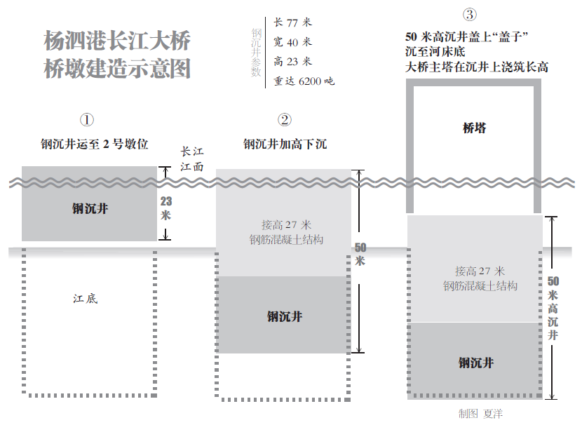

  长江日报讯(记者韩玮 实习生方咏梅 通讯员刘家华 冀传辉 饶亮)昨日下午3时50分,由中铁大桥局承建的重达6200吨的武汉杨泗港长江大桥2号主墩钢沉井,在江夏金口水域成功下水,这是采用气囊法下水的世界最大最重钢沉井。这一钢沉井的下水也标志着杨泗港长江大桥的建设全面开工。
  此次下水的钢沉井长77米、宽40米、高23米、重达6200吨,相当于近8个标准篮球场的面积大小。记者在现场看到,钢沉井被四艘拖轮拖至江边一处略微倾斜的斜道边,62个如香肠状的气囊垫在沉井底部两侧,沉井一端被钢绳拉住,与地锚相连。工人们时不时用打气管往气囊中充气。
  作沉井结构设计的中铁大桥院介绍,钢沉井底部被托板封死,不会进水,采用气囊法滚动下水,每个气囊能承受100多吨。因为是空心,下水后能产生浮力,漂浮于水上。
  钢沉井如同一个长方体的空心钢壳盒子,此次下水的23米高沉井为钢结构,它抵达江中指定墩位后,将分3次下沉,同时在水中继续拼接“长高”,上部分还将接高27米的钢筋混凝土结构,最终总高度将达到50米,相当于17层楼高。50米沉井盖上“盖子”后,大桥的主塔将在沉井上浇筑长高,沉井就如同桥墩下面牢固的基石。
  途经长江航段船舶交通流量大,通航环境复杂,为保证沉井下水及浮运安全,海事部门提前完成禁航、清场,让过往船舶靠泊等待。居住在周边的村民听说“巨无霸”在此下水,纷纷驾车或步行赶来观看,岸边不一会就聚集了上百人。
  下午3时48分,随着拉住沉井的钢绳被解开,气囊如车轮一般滚动起来,“巨无霸”快速向江中滑动,只听着“咚”的一声巨响,裹挟着岸边的黄沙,仅半分钟就滑入水中。“好壮观,好震撼!”站在岸边高台上的村民纷纷拿出手机记录下这难得一见的景象。
  钢沉井依着惯性一下子滑出300多米,最后稳稳停在江面上,早早在江上待命的4艘拖轮向其靠拢。今天上午,4艘拖轮将通过浮运方式,拖行20公里,将其拖向2号墩位。
  中铁大桥局副总工冯广胜介绍,沉井在江中下沉的过程是最大难点。据悉,2号墩位所在江底有黏土层,最厚达11米,因黏性大,不像一般的泥沙可以吸出,水下50米深很难将黏土取出。目前正在进行科研,准备埋设爆破管,采取水下爆破等多种技术手段进行突破。此外,钢沉井将在江上长途跋涉20多公里,江底有一些浅滩过不去,为此他们也进行了攻关,采取措施让沉井吃水深度从原先的7米多变成3米,使其畅行无阻。
