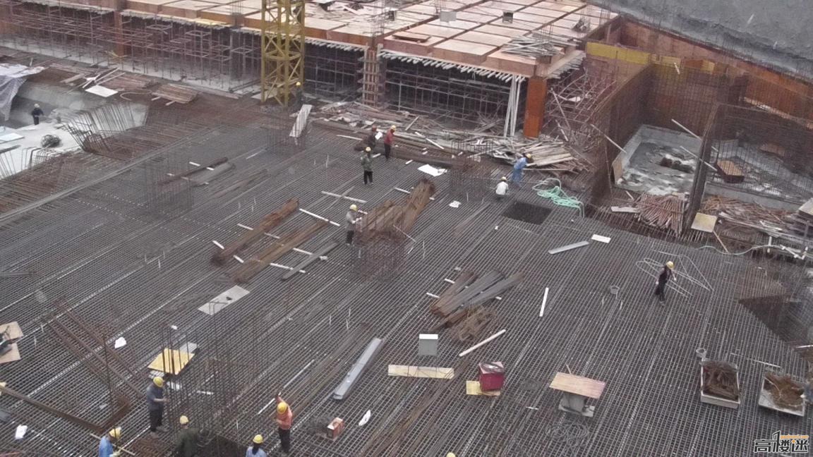

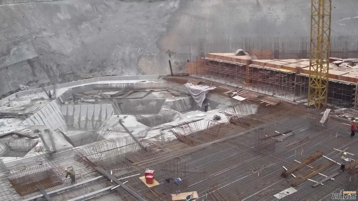

发表于 2011-5-2 10:01:52 | 显示全部楼层
发表于 2011-5-2 10:02:42 | 显示全部楼层
如上图,如今没有几个开发商这样做基础的了[超高除外]
发表于 2011-5-2 10:03:16 | 显示全部楼层
发表于 2011-5-2 10:22:15 | 显示全部楼层

发表于 2011-5-2 11:41:51 | 显示全部楼层
回复 27# xiaomianlong
这话说反了,应该是你发个这样做经常的来看看[如民生银行的基础]
当然,我还是发个如今流行的施工方法:
