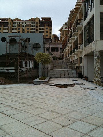

第二张我还差点以为下面是水沟..

拍出来效果可能不是很好,但到现场看过街景非常棒!!!
