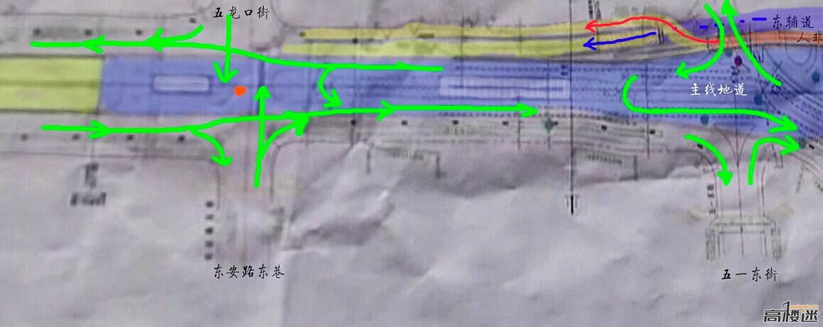

做了下南侧的,线路蓝色地下,绿色地上,区域蓝色东辅道,棕色地下车场,主线地道都清楚就不标了,这 ...
湖蓝海 发表于 2014-8-27 22:14
    水哥好牛逼,图示一看就懂了!!

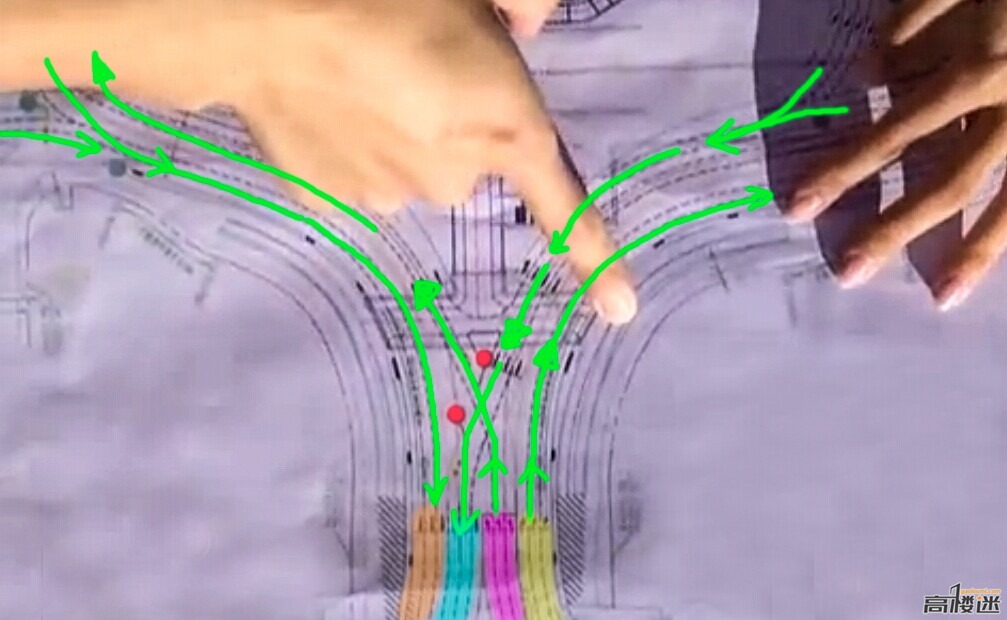

继续,迎泽大街分岔段,绿色是行驶路线,下部迎泽大街的十二个车道分成了四组,我们从左到右说下:
   橙色承接建设北路,五一东街,迎泽大街东延北半幅(可能还有明年北侧停车场)来向入迎泽大街的车流
   青色承接地下车场出站车辆,落客即走车辆以及建设南路,迎泽南街和迎泽大街东延段南半幅来向入迎泽大街车流
   紫色是去往建设北路,五一东街,迎泽大街东延北半幅(可能还有明年北侧停车场)车流
   黄色是去往地下车场进站车辆,落客即走车辆以及建设南路,迎泽南街和迎泽大街东延段南半幅车流
   这样青色和紫色形成了交叉,从而设置一组灯控(两个红圈),不过由于只是这两个单向的灯控,并不存在其他转向,因此等待时间应该不长,推测不至于构成大问题,看今后交通实际情况日后若想取消灯控,只要一个方向的道路修成下穿即可,便可以实现无灯控了
发表于 2014-8-27 22:59:08 | 显示全部楼层
好牛好详细的图

这种通行方式应该是东延前临时方案。

环岛南侧,线路蓝色东辅道,红色人非,绿色地面辅道。区域黄色地面,蓝色地下,红色人非地下
发表于 2014-8-28 00:34:13 | 显示全部楼层
  最后一张,北侧,线路绿色地面辅路,蓝色东辅道,红色人非。区域黄色地上,蓝色地下,红色人非地下,由于东延和北侧车场循环未建,此处走向尚有待观察
