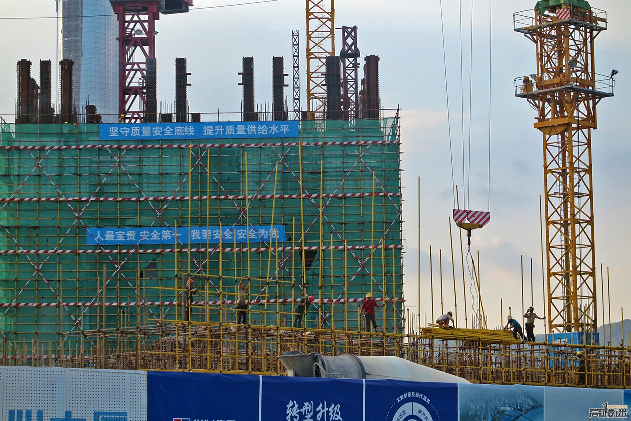

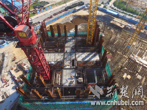

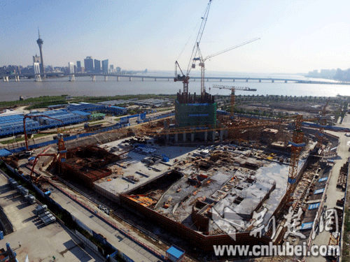

顶模系统正在安装。摄影:刘娟 朱娅
荆楚网消息(通讯员 刘娟 朱娅)9月18日,随着最后一块顶板混凝土浇筑完成,中建三局承建的珠海在建第一高楼——横琴国际金融中心大厦项目地下室结构比原计划提前两天全面封顶。据悉,该项目基坑之深、内支撑拆除体量之大、内支撑拆除工期之短均创下珠海之最。
中建三局在珠海横琴自贸区打造的这项“窗口工程”,位于珠海市横琴新区金融岛,由珠海华发集团有限公司投资建设,该工程将进一步促进珠海与澳门之间的金融合作。项目由一栋高337米的69层塔楼和4层裙楼组成,地下均为4层,基坑深度20米、基坑筏板底最深处达28.2米。总建筑面积21.92万平方米,其中地下室建筑面积8.1万平米。
8.1万平方米有多大?以汽车停放为例,可一次性停放汽车1600辆。除了满足金融中心大厦本身的停车要求外,还可以承担公共停车场的功能。该地下室一次性开工面积之大,居珠海第二,仅次于珠海中心。
横琴国际金融中心大厦项目经理朱词恩介绍,自2015年11月进场以来,项目克服了施工场地狭小、天气恶劣、工期紧、内支撑拆除体量大、地下室钢结构工程量大、总承包管理难度大等重重困难。尤其是在内支撑拆除过程中,创新采用“静爆卸荷+绳锯切割”的方式,拆除1.8万方的内支撑、累计仅用66天,为地下室结构的顺利封顶创造了条件。
据了解,9个多月的时间,该项目累计完成近13857吨钢筋绑扎,周转架料超过3500吨,浇筑混凝土超过75000方,连接套筒18850个,为后续地上部分施工奠定了坚实的基础。
笔者在施工现场看到,地下室结构顺利封顶后,项目正创造性地把顶模系统与内爬动臂塔吊结合成一体、实现同步顶升,该工艺为国内首创。6台“巨无霸”塔吊已正式上岗,整个工程全面进入地上施工阶段,现场施工紧张有序、如火如荼。
