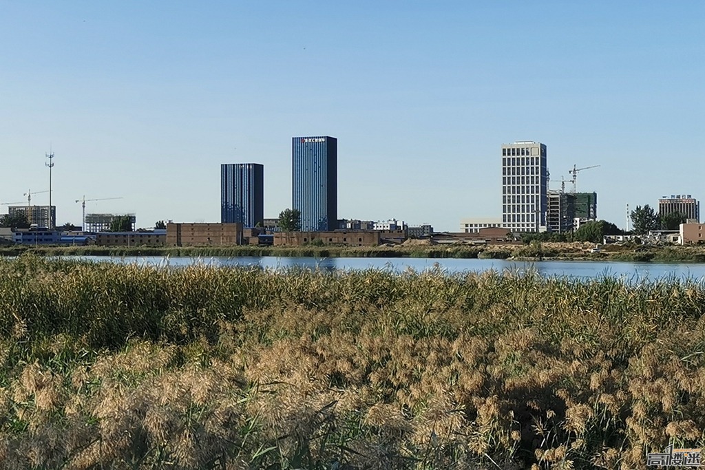

外装基本完工了,给力

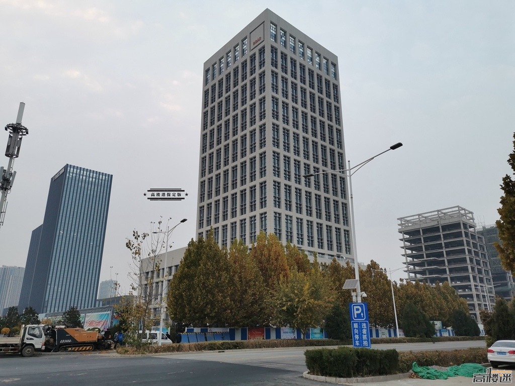

建设的确实挺快的,没话说。但一个设计公司为自己设计的楼也太有点那啥了,至少外观感觉很一般

亮点个毛,其它再亮点全部毁于外观。一个设计公司设计的是个毛线

市院可以算保定设计水平的担当了,就这外观?就让我看这个?

一个设计院用的了这个大楼?

这楼不错,这种石材外装挺符合设计院总部的,朴素整一下亮化挺好
