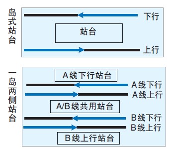

  岛式站台、侧式站台,在一般的地铁站中都采用这两种站台。与合肥的BRT公交站台一样,长江路上的就是岛式站台,两个方向线路的乘客在同一块站台上候车;而侧式站台的形式就是徽州大道上的那种,路中央是两个方向的车道,坐不同方向的车需要分别在外侧的专门站台上等候。
  不过,轨道交通1号线的合肥站中,我们发现了一个新名词“一岛两侧站台”。向专业人士打听得知,这“一岛两侧站台”是“岛式站台”和“侧式站台”的结合版,是专供人流量大的站点使用的“加强型站台”。
  这个“一岛两侧站台”,中间是一块岛式站台,上下行方向都能在这里上下客,而在上下行两条轨道外侧,还有两个侧式站台,同样可以上下客。截面犹如一块“3+2夹心饼干”。
  也就是说,在这一站,列车的两侧车门可以同时打开上下客,确保乘客迅速上下,堪称“效率型”站点。
